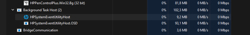

    u mnie HP ENVY śsssssss - niestety ścscsc kłopot z ś a notatniku i word to już masakra - pokazuje się podświetlenie skrótów klawiszowych każdej aplikacji
    koszmar z ulicy wiązów normalnie - już szukam skrótów Windowsa.
    Znalazłem to coś - Task Manager - End Process - śśśśśśśśś - działa. Niech HP to wywali przez okno bo szlak mnie trafia.
    Dziękuję bardzo za pomoc. Miałem dokładnie ten sam problem i pomogło zakończenie tego procesu. Teraz pytanie jak na stałe wyłączyć ten proces żeby się nie uruchamiał przy każdym uruchomieniu komputera. Po drugie ciekawe do czego służy ten proces i czy jego wyłączenie nie spowoduje innych problemów.
