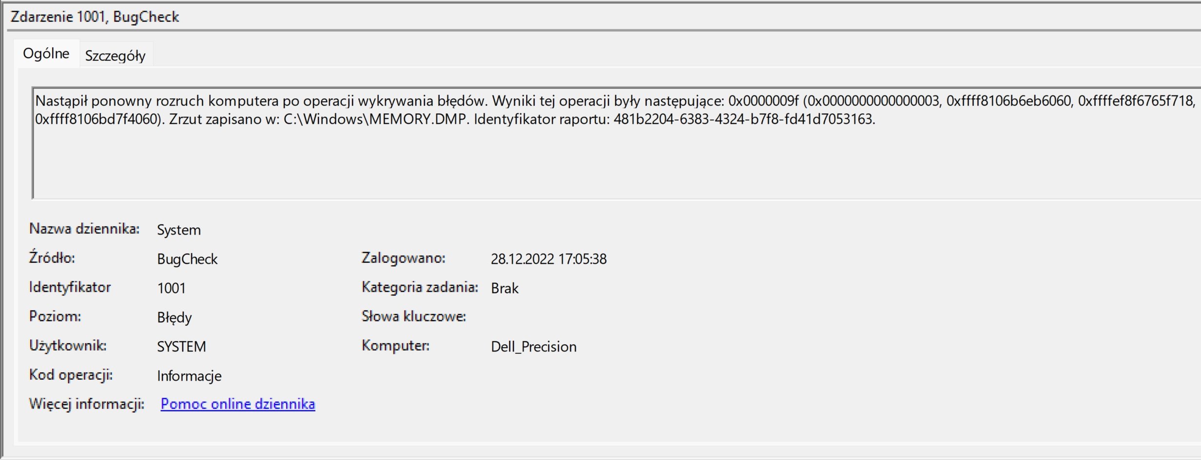

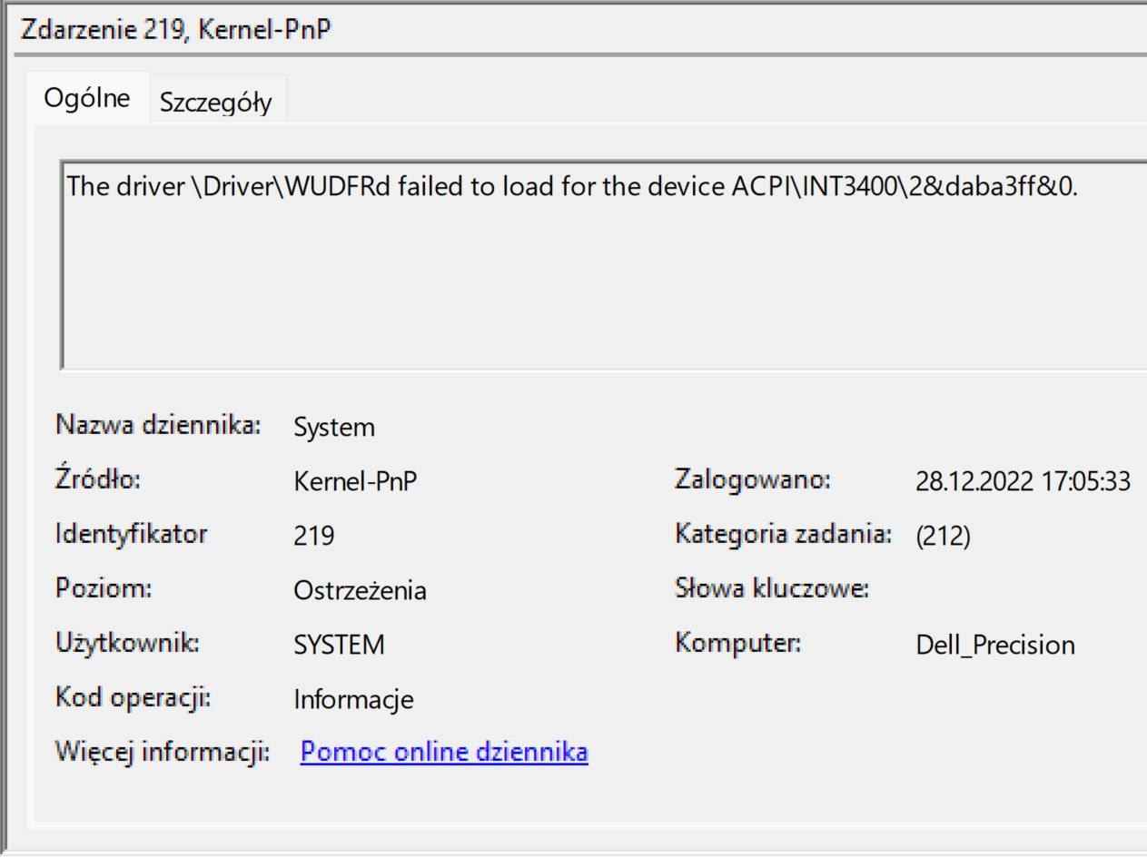

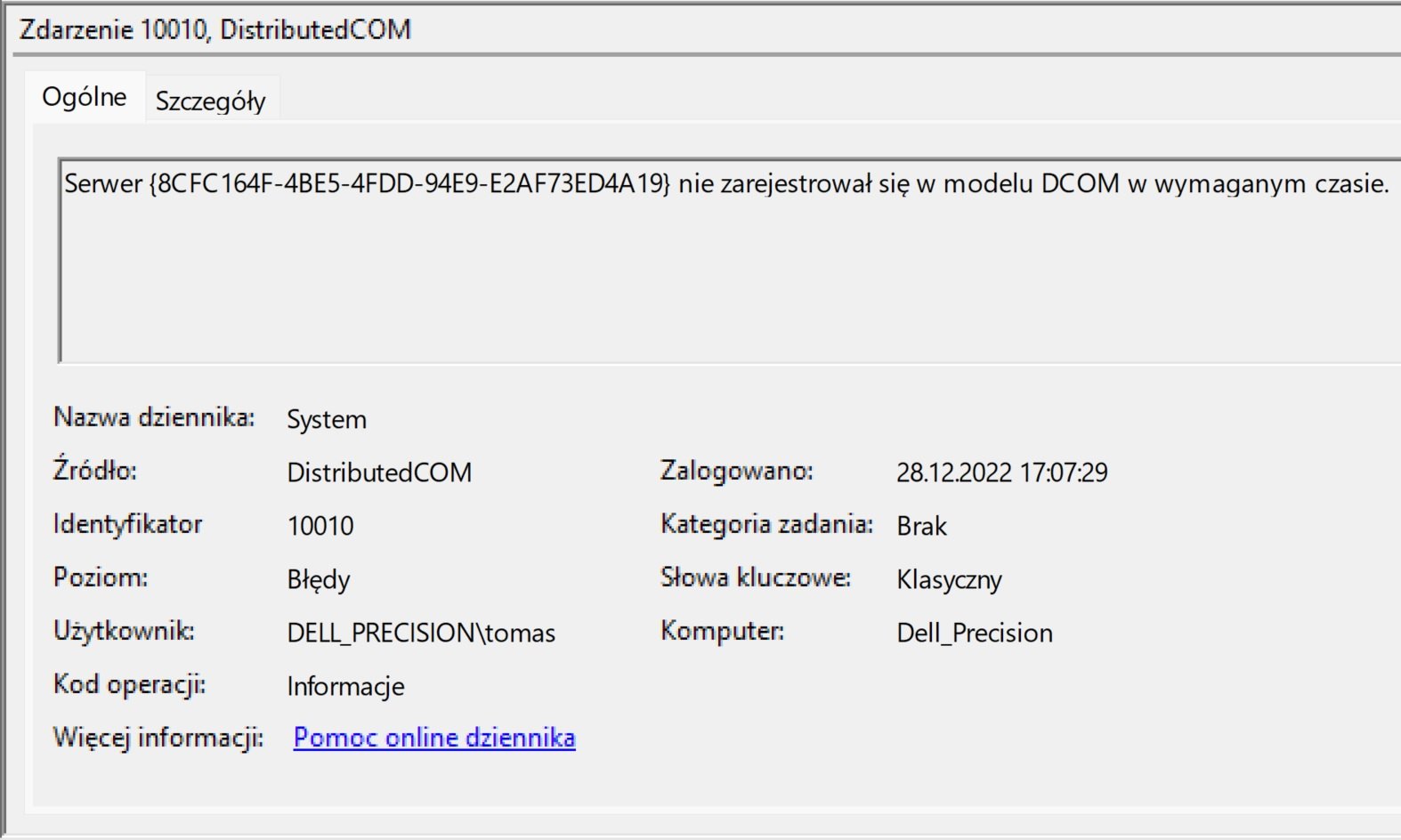

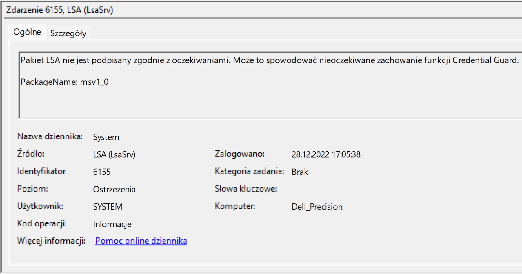

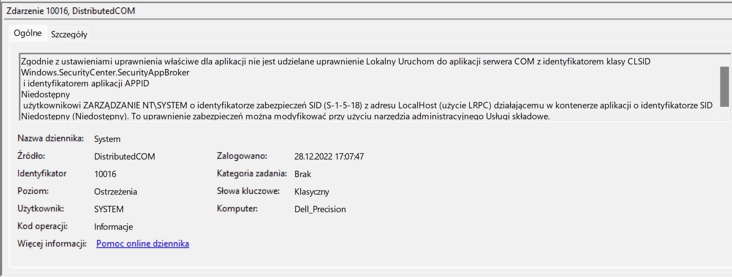

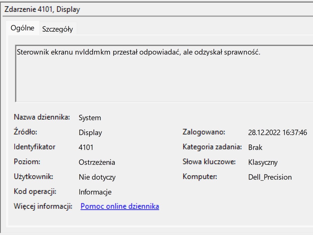

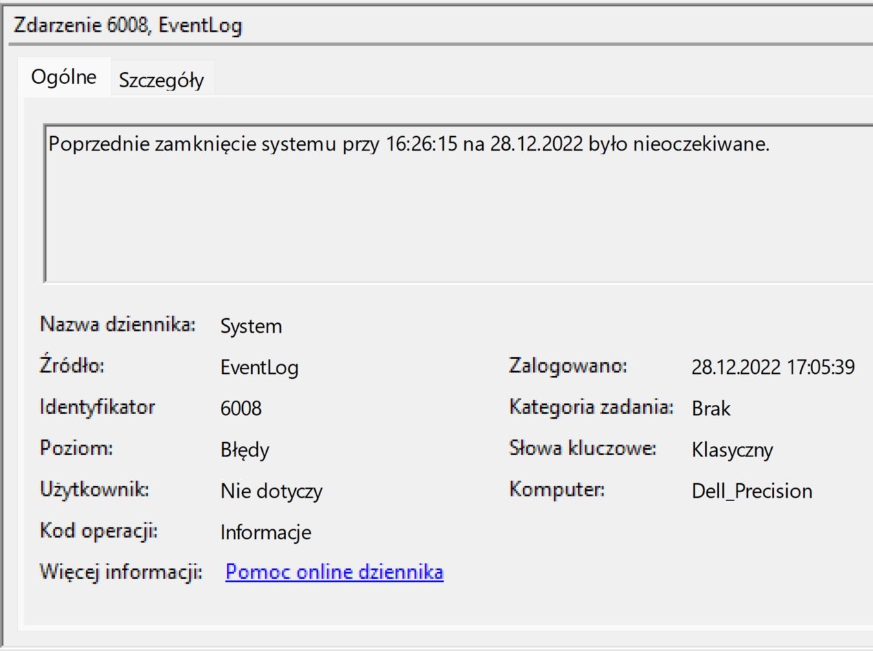

Witam, piszę tu ponieważ już jestem zmęczony tym wszystkim i nie znalazłem rozwiązania. Robiłem kilka formatów systemu, testowałem system Windows 10 jak i Windows 11. I na obydwu klapa jest ta sama. Po uruchomieniu Solidworksa i nic nie robieniu. Po prostu uruchomieniu i zminimalizowaniu, po około 50 minutach dochodzi do restartu komputera, niebieski ekran i koło się powtarza. Usuwałem sterowniki i zamieniałem na te nawet sugerowane ze strony SW, poprawa nastąpiła iż grafika główna przynajmniej działa w tym programie. Zauważyłem iż problemy z komputerem pojawiają się przy użyciu programu SolidWorks. Na chwilę obecną poza tym jednym programem sprzęt działa dobrze, nawet przy odpalonych grach, mimo iż nie jest to sprzęt z grafiką do gier a do programów CAD-owskich. Będę wdzięczny za pomoc, ale też przypomnę iż przewertowałem trochę rozwiązań i piszę tu, bo już mnie to zmęczyło. Jedno poprawiłem, to kolejne się walnęło.
Moje ostatnie błędy:

Cześć, dziękuję za cierpliwe czekanie, po sprawdzeniu i przeanalizowaniu pliku DMP, który masz, wystąpił błąd w nvlddmkm.sys, który jest twoim sterownikiem karty graficznej Nvidia, abyśmy mogli rozwiązać problem, wykonaj następujące czynności:
Musimy uruchomić czystą instalację sterownika Nvidii, po tym wszystko będzie dobrze, uprzejmie postępuj zgodnie z instrukcjami z tego linku:

    Wygląda na to, że wszystko działa dobrze po 2 h testowania. Programy do montażu filmów i CAD działają płynnie :) Dziękuje za pomoc :)

    Ściągnąłem najnowsze sterowniki NVIDIA wersja 525 i skasowałem starą 515. Zainstalowałem jako administrator, test Solidworks zakończył się sukcesem. Ale też ten test na starszym sterowniku zakończył się sukcesem. Jeśli w ciągu 1 h się nie zresetuje mi na włączonym solidworks, to będzie szansa iż będzie działał poprawnie.
    Zauważyłem iż system wysypał mi się też na Blenderze po aktualizacji sterownika Nvidia do 515, na wcześniejszym Blender działał stabilnie. Robiłem pełne testy harware i wszystkie przebiegły z sukcesem. Niebawem zobaczę czy ten najnowszy sterownik Nvidia 525 pomoże. Ale dziękuję za poświęcony czas, napiszę jutro jeśli będzie dobrze, że problem został rozwiązany.
