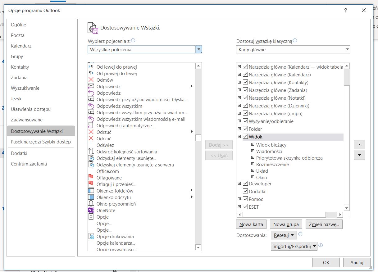

Proszę o pomoc i informację jak aktywować " okienko osoby " w Outlook niestety ale u mnie ta opcja zniknęła, zaznaczam, że wcześniej była.
Zniknęła również z opcji "Dostosowane wstążki", dla uwidocznienia, zamieszczam screen ,że problem ma większe podłoże.

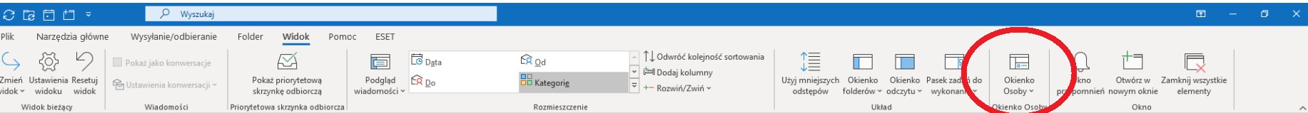

  4. Anonimowe
    2020-06-16T06:42:55+00:00
    Zamieszczam zdjęcie z zaznaczonym kółkiem na czerwono, która opcja po prostu zniknęła.
    Nie ma jej również w głębszych ustawieniach wstążki.

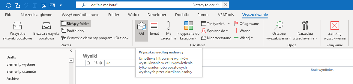

  5. Oskar Shon 49,336 Punkty reputacji Moderator wolontariuszy
    2020-06-15T20:20:33+00:00
    Jakie osoby? z co to robiło?
    jeśli chodzi o wyszukiwanie to po kliknięciu na pasek wyszukania można wpisać lub przeskoczyć na menu wyszukania i kliknąć w ikonę "Od" a potem wpisać nazwę nadawcy
