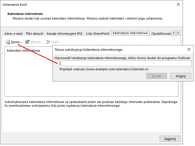

Mam Office 365, na którym subskrybuję kilka kalendarzy zdalnych (internetowych) poprzez ICAL. Po wejściu na Plik/Ustawienia kont/Kalendarze internetowe/Zmień ukazuje mi się okno, w którym jedną z opcji do zaznaczenia jest: 'Wyświetl ten kalendarz na innych komputerach z (moje konto)'. Ta opcja jest zaznaczona.
Na smartfonie z Android 10 mam Outlook również z moim kontem. Niestety, żaden z kalendarzy zdalnych widocznych na kompie (wszystkie mają zaznaczoną tą opcję) nie jest widoczny.

    Na mobilnym nie będziesz miał. Outlook desktopowy to aplikacja - poprostu i nic więcej. Inną aplikacją jest Outlook na Andka, gdzie zapewne nie ma tam importu takich rzeczy jak zewnętrzne kalendarze, nie ma notatek, zadań, dziennika, zaproszeń na spotkanie itd... może kiedyś. Te kalendarze nie są podpięte pod serwer ale pod aplikacje, dlatego Antek ich nie widzi, bo sam jest inną aplikacją.
    Zatem jeśli chcesz widzieć te wydarzenia na telefonie, to musisz je z migrować do kalendarza głównego (przegrać), ale pod warunkiem że masz konto Exchange albo ActiveSync a nie IMAP, to ten kalendarzy nie wspiera.
    Przegranie jest trywialnie proste. Wywołujesz Widok/Lista Ctrl+A/C przechodzisz do kalendarza Exchange i Ctrl+V i tyle.

    W rzeczywistości kalendarze zdalne, o które mi chodzi, są tylko do odczytu, nie potrzebuję dwustronnej komunikacji , czyli ical jest OK.
    Do Outlook na komputerze wpisałem jest dokładnie w taki sposób, jaki opisałeś. Są one widoczne i nie mam z niemi problemów.
    Problem mam na Outlook mobilnym (smartfon z Android 10), na którym właśnie tych kalendarzy nie ma i nie wiem jak je zasubskrybować.  Pomyślałem, że może jest to możliwe poprzez zaznaczenie opcji na komputerze: Plik/Ustawienia kont/Kalendarze internetowe/Zmień - ukazuje mi się okno, w którym jedną z opcji do zaznaczenia jest: 'Wyświetl ten kalendarz na innych komputerach z (moje konto)'. Ta opcja jest zaznaczona. Jednak tych kalendarzy na telefonie nie widać.
