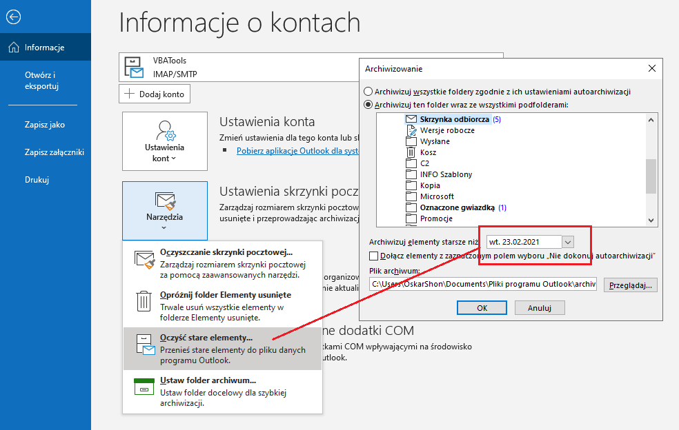

Przekierowanie regułą maili do danego folderu i ustawienie archiwizacji na tym konkretnym folderze powinno załatwić sprawę (jak napisałem wcześniej) i widzę ze próbujesz tej metody. Outlook jednak nie patrzy na datę nadania, odebrania, ale na ostatnią datę edycji czyli np otwarcia maila.
Zatem jeśli zaglądałeś do niego, albo pobrałeś stare maila z konta dziś, to masz jeszcze tyle czasu ile ustawiłeś licząc od nowa. Jeśli to folder i wiadomości w nim masz od dawna to powinno zadziałać i przenosić do nowej bazy PST poza kontem (jeśli IMAP/Exchange) te dane.
Zatem jeśli to nowa synchronizacja jak podejrzewam, to ustaw mechanizm archiwizacji i odczekaj stosowną ilość dni wg twoich ustawień a zobaczysz że maile zaczną się przenosić do sugerowanego repozytorium.
Jeśli już tą akcję chcesz zrobić to spróbuj ręcznie z innego miejsca, sugerując twój folder od którego wpadają maile od tej właśnie osoby:
W tedy powinien się sugerować faktyczną datą a nie datą ostatniej edycji.
Daj znać czy działa, czy masz dalsze problemy.
