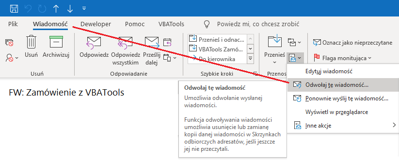

Takich operacji nie możesz robić. Możesz, posiadając konto Exchange unieważnić pocztę, ale ... zawsze będzie to zauważone przez drugą stronę.

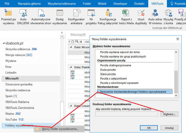

    Jakakolwiek archiwizacja w konteksie dalszego przechowywania tych plików nie jest mi potrzebna, maile będą się zapisywać na innej, natomiast potem wiadomosc zostaje przesłana do konkretnych osób, to stamtąd ma się usuwać po jakimś czasie. Powiem szczerze, że opcja folderu wyszukiwania jest dość ciekawa. Filtrowanie automatyczne ma nawet coś w stylu "nie wcześniej niż", ale nie do końca działa to tak jakbym chciał. Można narzucić konkretną datę, a nie ilość dni. Nie ma tam niestety też opcji archiwizacji, ale nie jest to dziwne, bo to tylko wyszukiwanie. Więc na ten moment utworzyłem sobie osobny folder do którego beda wpływać maile, a tam autoarchiwizacja bedzie usuwać starsze niż 30 dni.

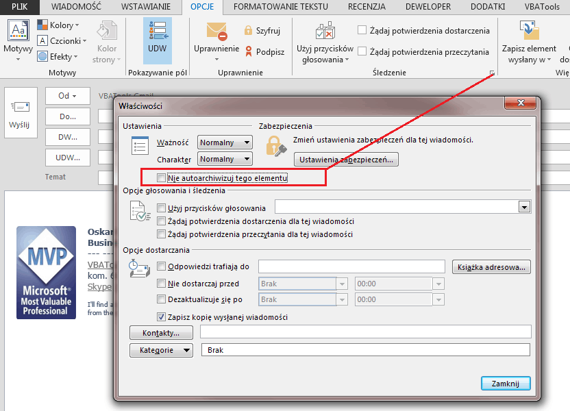

    A tworzenie archiwizacji, która powinna kasować mail kopiując go do offlinowego repozytorium ciebie nie interesuje?
    Oczywiście można to wykonać bez zaznaczenia konkretnego odbiorcy, ale tez można w kontakcie o ile jest to ten sam co nadawca zaznaczyć aby nie dokonywać na nim archiwizacji. Jak to w praktyce zadziała to nie wiem bo same kontakty nie są archiwizowane więc powinno to dotyczyć tylko wiadomości.
    Dla wysłanych można zaznaczyć wprost opcje nie archiwizuj
    Inne wariacje po prostu trzeba zaprogramować kodem VBA, albo w osobistym repozytorium wywołując go od czasu doc czasu, albo projektując dodatek do Outlooka. Sama czynność też nie jest do wykonania w sekundę, ale może w 2 lub 3 (zależy od ilości warunków i poczty w danym folderze) i może dlatego nie znajduje się to w oficjalnych parametrach aplikacji.
    Możesz też wykonać sobie folder wyszukania, który ma parametry filtracji i wszystko to jakie wyniki uzyskać przenosić, kasować etc..
