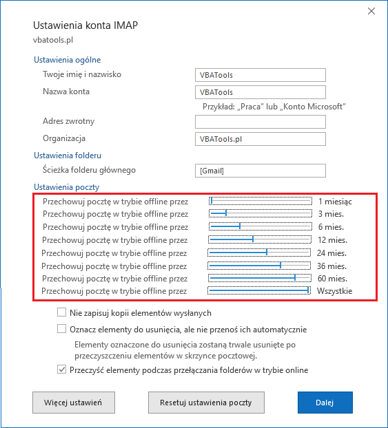

    W Outlooku masz synchronizację z serwerem. Jeśli jest to konto IMAP to konkretnie w ustawieniach konta. Nie są wiadomości kasowane, ale niewidoczne z Outlooku, a na koncie zostają. Taki przykład (wszystkich możliwych ustawień).
    Sprawdź ten trop.

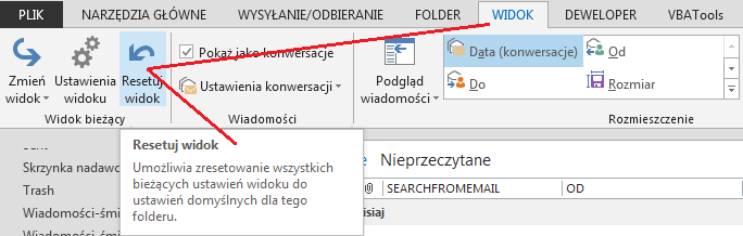

    W tym przypadku, osoba która tak ma musi skasować wszystkie widoki w folderach (bo może to ogranicza widoczność "starych" maili).
    Względnie naprawić pakiet (kierując się panelem sterowania) co może Outlook ma jakies uszkodzenie.

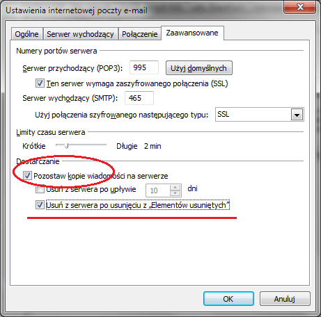

    Jeśli na serwerze ich nie ma i wszyscy inni podłączeni do tego kota tracą maile po tygodniu, to jak mówię. Ktoś podłącza się pod to konto po POP3 i czyści maile (jakaś komórka, tablet inny komputer). Może ustawialiście jakieś power appsy?
    Nie ma żadnej reguły w aplikacji, która po czasie kasowała by maile. Kasowane ręcznie powinni skutkować przeniesieniem do folderu Kosz, o ile ktoś nie zaznaczył aby po wyjściu z aplikacji też kosz czyścić. Np takie ustawienie :P

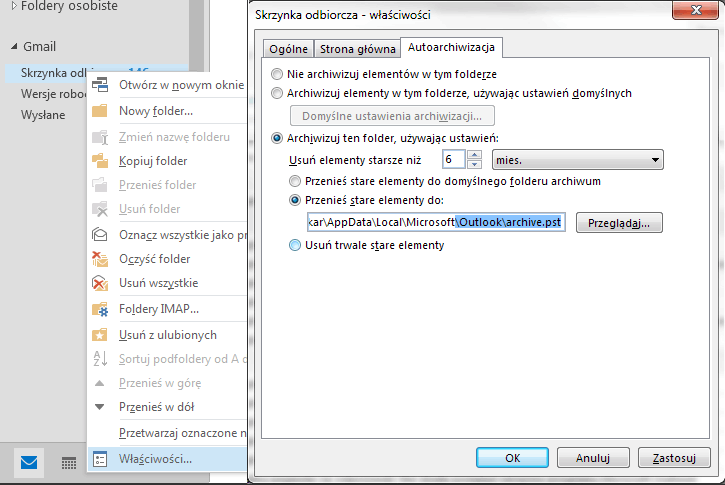

    Wyłączyłam auto archiwum na 1 dzień i maile zjadło...

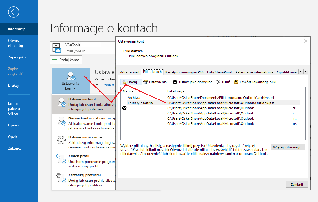

    AA no to teraz wszystko jasne. Nie ma tutaj winy oprogramowania. Archiwum z zasady kasuje z konta przenosi do bazy Office Archiwe.pst (w przypadku Outlooka z office, lub gdzieś indziej w przypadku innych klientów poczty). Czyli odciąża pocztę starymi wiadomościami. Skoro uznała pani ze stare to te z poprzedniego dnia to ... :P

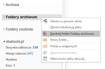

    Należy sobie podłączyć do drzewa folderów taki plik lub jeśli tam jest to do niego zaglądnąć aby znaleźć pocztę
    Podłączanie jest w konfiguracji w zakładce "Pliki danych"
