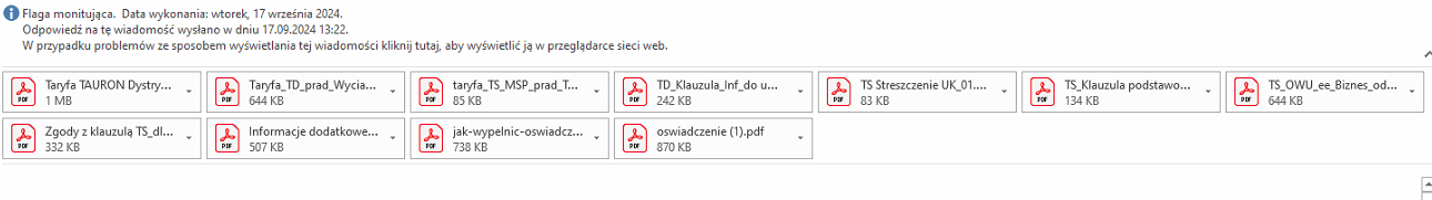

    Tak wygląda mail który otrzymałem:
    Obraz

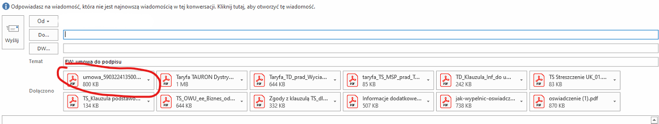

    A tak ten sam mail tylko po kliknięciu w "prześlij dalej" z zaznaczonym dodanym plikiem. Jest powiększony o pliku umowa....pdf

  4. Oskar Shon 49,331 Punkty reputacji Moderator wolontariuszy
    2024-09-26T09:46:22+00:00
    Mail w Outlooku (jak i w innych klientach poczty) ukrywa obrazki umieszczone w treści licząc je jako załączniki, a te są też załącznikami. Czasami jednak dochodzi do błędu i polecenie ukrycia takiego obrazka z listy nie zadziała i wykazywana jest większa liczba. Niekiedy AV wpływa na treść maila i niszczy takie oznaczenia ukrycia licznika załączników, lub przy wysłaniu dalej, nagle obrazek ze stopki znajduje się w liście załączników gdzie nie powinno go tam widać.
    Jak zamienisz mail na tekstowy i wyślesz maila to zapewne ilość fizycznie dołączonych dokumentów będzie zgadzać się z cyferką.
