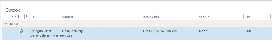

    Jeśli ustawisz opcję Opóźnij dostarczanie i klikniesz przycisk Wyślij, wiadomość e-mail będzie znajdować się w skrzynce nadawczej, dopóki nie zostanie wysłana o określonej godzinie. Aby upewnić się, że zostanie wysłany we właściwym czasie, program Outlook musi pozostać otwarty.
    Jeśli otworzysz tę wiadomość e-mail ze skrzynki nadawczej i zamkniesz ją, opcja Wysłane zostanie ustawiona na Brak. Aby przywrócić gotowość do wysłania, ponownie otwórz wiadomość e-mail i kliknij przycisk Wyślij.

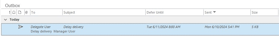

    Po ponownym kliknięciu przycisku Wyślij w polu Wysłane zostanie ustawiony czas kliknięcia przycisku Wyślij. Powinien wtedy zostać wysłany poprawnie.
