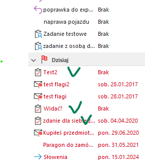

    Wpierw należy sobie odpowiedzieć co to za zadania, czy utworzone jako samodzielne, zlecone zadania czy wynikające z flag (tzw. FollowUPy) http://vbatools.pl/flagi-w-imap/
    Tutaj wklejam kawałem swoich zadań. Treść nie ważna, ważne ikonki. Między innymi te, jakie oznaczyłem to prawdziwe zadania.
    Reszta to właśnie działania poboczne, które wchodzą jako zadanie, ale faktycznie nie mi nie są.
    Jak jest i ciebie, tego nie wie nikt... na razie mam nadzieję.
    Na czerwono te jakie miały określoną datę, która się przeterminowała i inne jakie daty nie miały.

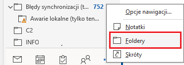

    Najpierw zrób kopie, bo jak się posypie to szkoda by było. Czyli utwórz nowy plik bazy offline - plik PST używając interfejsu.
    Potem zmień widok wydarzeń jaki lista i zaznacz je wszystkie (ctrl+A/C i ctrl+V) na folderze zadań w pliku PST (pewnie go nie ma wiec go utwórz. Jak masz więcej kalendarzy to wykonaj tyle samo pod folderów. Łatwiej ci będzie jak zmienisz widok folderów na więcej folderów
    No i masz kopie, jakby co niedobrego się stało.

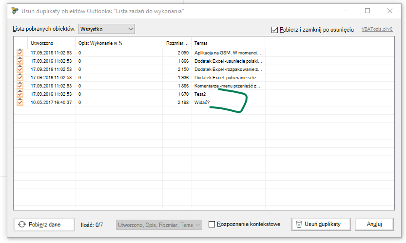

    Odpalam narzędzie do duplikatów jakie napisałem: http://vbatools.pl/usuniecie-duplikatow-outlooka/
    Jak widzisz na dole, te które pokrywają się z listą pow (bo akurat zrobiłem wycinek aby uchwycić czerwone).
    Wiele ich nie jest i raczej to staroci, ale to akurat może lepiej zobrazować na małej ilości danych.
    Klikam na usunięcie duplikatów i akurat nie mam takowych, ale jak bym miał, to dubel wyląduje w koszu (do odzyskania jak by co). Wiola!
    Jeśli chodzi o zadania z innymi ikonami, zrobione np przez flagi, to należy tą operację wywołać na mailach, bo być może masz wiele maili po jakiejś migracji, które miały przypisane działanie (i oczywiście kłania się kopia przed jak pow).
