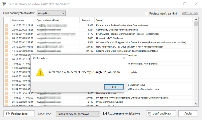

  3. Oskar Shon 49,336 Punkty reputacji Moderator wolontariuszy
    2025-03-19T09:28:42+00:00
    Tak jest to problem ponieważ POP ma komunikacje tylko jednostronną i nie synchronizuje folderów czy statusów odczytania.
    Jedynym z ustępstw to kasowanie poczty po pobraniu (co można odznaczyć w opcjach) oraz kasowanie po usunięciu z komputera desktopowego (też jako opcja).
    Spotykam się z tym dość często podczas migracji kont których właściciele upierają się aby pozostać przy POP. Napotkałem również błędy w poczcie wysyłanej na IMAP (mam tak na googlu) i tak mnie to denerwowało że postanowiłem napisać dodatek do kasowania dubli. Tutaj masz opis: http://vbatools.pl/usuniecie-duplikatow-outlooka/
    Z czasem rozwiązanie rozbudowałem o kasowanie innych obiektów jak kontaktów i wydarzeń.
    Zatem jeśli będziesz miał ochotę wesprzeć polskie rozwiązanie to zapraszam.
    p.s.
    Rozwiązanie jest bezpieczne bo przenosi duble do kosz gdzie można zweryfikować poziom dopasowania i klasyfikowania dubli, wybierając mały zakres czasu jak i całość skrzynki (co oczywiście trwa odpowiednio dłużej).
    Po zapoznaniu się z treścią tego posta zamknij go zaznaczać prawidłową odpowiedź aby liczyć na moje wsparcie na tym forum w przyszłości lub kontynuuj jeśli masz jakies pytania w tej sprawie. Liczę na to że zrobisz to po uzyskaniu odpowiedzi.
    Pozdrawiam.
    Obraz
