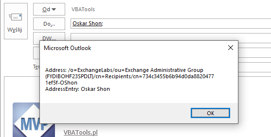

    Alias jak i konto o nazwa adresu, ale jego faktyczna nazwa może wyglądać mniej więcej tak:
    Wygenerowałem go kiedyś aby opracować narzędzia dla kont Exchange, ale to bez znaczenia. Widać na nim że to co jest w polu Do ma jednak inna formę adresu rozumianego przez serwer.
    Zatem jak określisz jego nazwę na poziomie wacek@domena to w rzeczywistości będzie to rdfyghj345632327
    Czyli skasowanie go i ponowne stworzenie wacek@domena na serwerze będzie miało adres 456789fdgdgdfg
    Zatem maile wysłane z ręki mogą dochodzi bo będą rozpoznawane po nowemu, ale odpowiedzi już nie, bo mogą sugerować w swojej strukturze adres niejawny. Dlatego sugerował bym aby jednak odejść od tego adresu i rozpropagować inny nowy.
