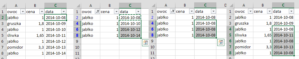

Błąd związany jest z funkcją Autofiltr oraz wklejaniem. Przedstawię to na prostym przykładzie.
Wprowadzam do arkusza dane a następnie włączam Autofiltr
Następnie filtruję dane przez "jabłko" a następnie kopiuję datę z pierwszego wiersza i wklejam do pozostałych.
Teraz wszystko zadziałało poprawnie. Daty dla gruszek i śliwek daty się nie zmieniły.
Spróbujecie jednak zrobić to samo i zamiast zwykłego wklej dać wklej jako wartość (dotyczy to wszystkich możliwości wklej jako czyli wklej formułę, format itp.)
No i niespodzianka! Okazuje się, ze wbrew oczekiwaniom Excel wkleja nam to do wszystkich komórek również tych które były odfiltrowane!!!
Powyższy przykład jest po wklejeniu formatu i wartości.
Uważam, że jest to bardzo poważny błąd. Nietrudno sobie bowiem wyobrazić kiedy ktoś filtruje listę składającą się z kilku tysięcy wierszy i wkleja wartość do zaledwie kilku które pozostały w wyniku filtrowania. Nieświadom niczego zapisuje plik, a trzy dni później okazuje się, że musi mozolnie odtworzyć wszystkie dane które nieopatrznie zmienił. Przy pliku do którego ma dostęp kilka osób i który jest zmieniany kilka razy dziennie to i kopia robiona codziennie może się na niewiele przydać. Wiem bo sam to przechodziłem.

    Proszę też zwrócić uwagę, że po każdym zwykłym wklejeniu (np. po Ctrl+V) w dolnym prawym rogu pojawia się dodatkowa ikonka z opcjami wklejania.
    I jeżeli powstrzymamy się od używania tych opcji to wklejanie odbędzie się wyłącznie do widocznych komórek. Natomiast po skorzystaniu z którejkolwiek z opcji wklejanie obejmie zasięgiem wszystkie komórki nawet te odfiltrowane przez filtr. Nie nawał bym jednak skorzystania z tych opcji "nieprzewidzianym przez producenta zastosowaniem". Mało tego uważam, że umieszczenie tych opcji w tym miejscu jest właśnie zachętą producenta do skorzystania z nich. Tyle tylko, że producentowi umknęło gdzieś, że dane czasami są przefiltrowane.

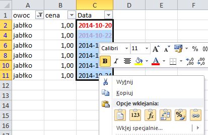

    Załóżmy, że dane na początku wyglądały tak jak na poniższym obrazku, tzn. cześć danych ma w jakiś tam sposób inny format (u mnie pogrubienia i kolory). Proszę tylko nie wnikajmy w sensowność tych formatów. Tak jest, tak ma być i koniec.
    Teraz chciałbym przekopiować wartość daty z pierwszego wiersza (ale tylko i wyłącznie wartość) do wszystkich wierszy z jabłkami. Robię więc następujące czynności:
    1. Filtruję tylko jabłka. OK to jest proste.
    2. Kopiuję zawartość komórki C2 (niezależnie jak to zrobię, czy przez Ctrl+C, czy też PPM a następnie Kopiuj, czy też klikając na wstążce, nie ma to znaczenia).
    3. Teraz chcę wkleić wszystkim jabłkom datę 2014-10-20. Lecz chcę wyłącznie wkleić datę. Format ma pozostać niezmieniony. A już na pewno nie zmienione mają pozostać komórki odfiltrowane czyli z gruszkami i śliwkami!!! Co więc mogę zrobić. Na pewno nie mogę niczego przeciągać bo przeciągnę strunę i zniszczę formatowanie! Odpada też opisany powyżej sposób z Enterem z tego samego powodu. Ja osobiści znam tylko trzy możliwości:

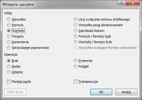

    3.1 Ze wstążki Narzędzia Główne, z grupy Schowek rozwijam listę Wklej i wybieram Wklej wartości
    3.2 Korzystając z tego samego miejsca wybieram Wklej specjalnie a następnie Wklej wartości
    3.3 Wszystko to samo robię klikając PPM i w opcjach wklejania wybieram Wartości (ewentualnie wywołuję to samo okienko co w p. 3.2 ale nie bądźmy drobiazgowi)
    Niezależnie od sposobu który wybiorę format zostanie zachowany (bo tak miało przecież być) jednakże data 2014-10-20 dostanie się także śliwkom i gruszkom!!
    A przecież nie taki był mój zamysł!!!
