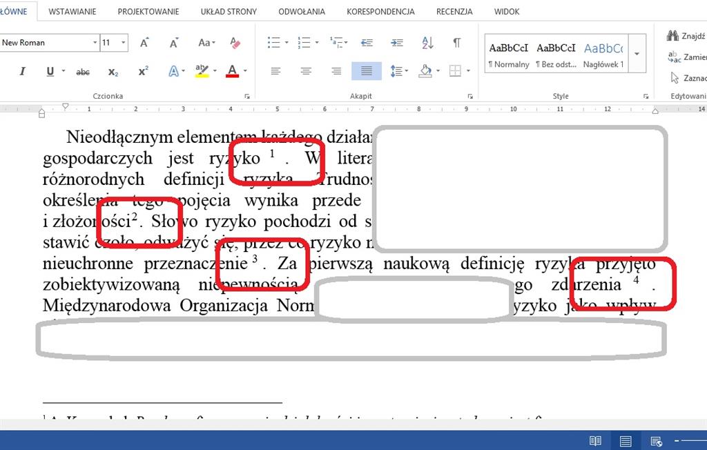

Hello,
Problem polega na rozstrzelonych przypisach przy justowaniu tekstu. Problem pojawił się dopiero w Word 2013 (Win 8.1). Występujący problem został zaznaczony w czerwonych zaokrąglonych prostokątach. Ponadto pragnę zaznaczyć, iż między wyrazem a przypisem a znakiem interpunkcyjnym nie występuję żadna spacja, odstęp, tab czy cokolwiek innego.
Zwracam się z uprzejmą prośbą wyjaśnienia w jaki sposób przypisy przy justowaniu ustawić tak, aby znajdowały się znak przy znaku, czyli według założeń edytorskich, np.: tekst1. - przy czym jedynka jest w indeksie górnym.

    Skoro problem nie występuje z pliku Worda, to w takim razie problem leży w tym co extra dodał OpenOffice.
    Zapewne różnica wynika w znakach asci, których Word nie interpretuje.
    Jeśli używasz oba programy a celem jest poprawny wydruk to może wydrukuj do PDFa z OpenOfficea i sprawa się rozwiąże.
    Miotełka to te narzędzie "Malarz formatów" Menu/Narzędzia główne/Schowek/Malarz...,
    ale jeśli nie pomoże to tylko zapis do notatnika, jeszcze raz z notatnika do pamięci i do nowego pliku Worda (+ poprawki wynikające z przypisów, obrazków czy innych elementów)

    W nowym tekście (włączeniu nowego pustego dokumentu) problem nie występuje. Kopiowanie tekstu do notatnika nic nie zmienia.
    Ponadto nic nie było kopiowane z Internetu, wszystko było pierwotnie pisane w programie OpenOffice na innym komputerze i zapisane w formacie odt.
    Co to znaczy nadpisywanie formatowania miotełką?

    Dziwne. Nie spotkałem się z takim przypadkiem.
    Na nowym tekście występuje ten sam problem czy tylko w tym jedynym przypadku?
    Spróbuj skopiować tekst do notatnika aby ponownie wykonać przypisy.
    Mi to wygląda jednak na pozostałości po różnych stylach (często skopiowanych z internetu), niewidocznych w Wordzie.
    Względnie nadpisz formatowanie miotełką.
