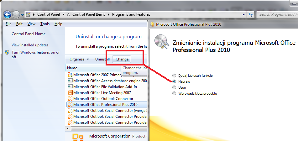

    Teraz przeprowadziłam również naprawę pakietu MS Office przez panel sterowania.
    Niestety, problem nie zniknął, za to dowiedziałam się że kolega miał podobny (którego również nie udało mu się rozwiązać).

    Zapewne przyczyną jest driver drukarki. Nie spotkałem się wcześniej z podobnym problemem, to też proponuje zainstalowanie no drukarki PDF. Wydruk w tym formacie a następnie (określenie wyniku na ekranie) a następnie wydruk na drukarce.
    Jeśli pogląd w PDF będzie mało atrakcyjny to znaczy że faktycznie PP jest uszkodzony, jeśli nie to znaczy że należy zamienić ustawienia drukarki lub odinstalować ją ściągnąć aktualny driver i zainstalować ponownie.
    PP można naprawić standardowym kliknięciem naprawienia pakietu, dostępnego z panelu sterowania:
