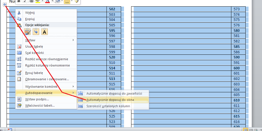

    Cześć Hubert.
    Jeśli używasz jakiegoś szablonu, to szerokość kolumn może być narzucona. Zwykle jednak problem rozwiązuje ustawienie dopasowania jaką pokazuje poniżej.
    Często używana opcja jeśli kopiujemy dane z innego programu (no Excela), gdzie nie ma ograniczeń szerokości, jakie Word narzuca przez widok przygotowany pod druk (np: A4).
