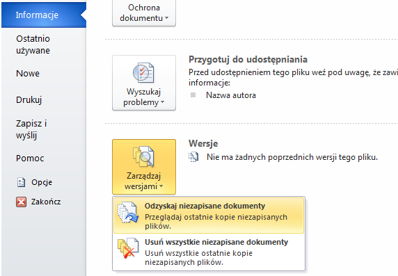

    W WD jest możliwość tworzenia wersji oraz możliwość do nich powrotu.
    Problem bo aby taki stan posiadać należy włączyć taką funkcjonalność.:
    Zapisywanie i odzyskiwanie kopii zapasowej dokumentu
    W katalogu jaki się otworzy po kliknięciu w "Odzyskaj niezapisane dokumenty", będą kopie plików.
    Ale nie daje głowy że będą tam pliki twojej wcześniejszej wersji pracy.
    Musisz to sprawdzić.
