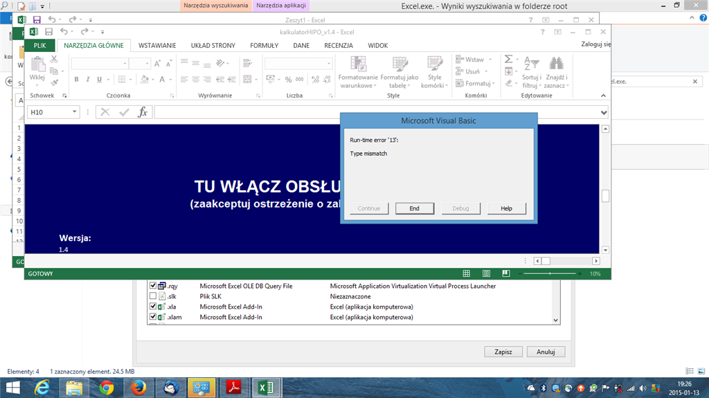

Witam, proszę o pomoc ponieważ mam problem z otwarciem kalkulatora xlsm z makrem, dotychczas wszystkie tego typu pliki otwierały się bez problemu. Ostatnia wersja którą posiadam nie jestem w stanie otworzyć i z niej korzystać.
Otóż mam problem z otwarciem pliku /kalkulatora / z makrem, z innymi tego typu plikami nie mam najmniejszych trudności. Bank wprowadził nową wersję kalkulatora podesłał na maila/ ewentualnie jest do pobrania ze strony banku/ . Otwieram, zwalniam makra wprowadzam dane i po kliknięciu przelicz "oblicz ofertę maksymalną"... pojawia się błąd  / zrzut poniżej/ run-time error 13

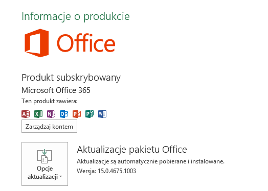

  • sprawdzałam office 365 - mam aktualną wersję
Posiadam wersję windows 8.1.
Office 365
jak klikam Help na oknie z błędem -otwiera się stronę http://msdn.microsoft.com/en-us/library/dd831853%28v=vs.120%29.aspx

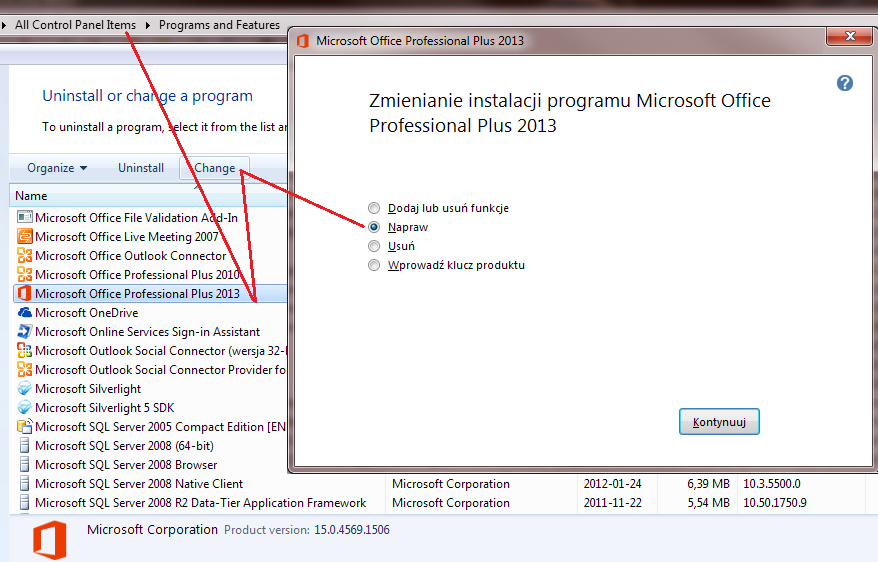

Jeśli pow sugestie nie pozostawiają wątpliwości to możesz też uruchomić naprawianie office, aby mieć pewność że nic sie tam nie popsuło
oraz wykonać pewną czynność naprawcza (spowodowaną aktualizacjami Office w ostatnich dniach listopada: Błąd kontrolek ActiveX

    Komunikat błędu wskazuje na problem z typem przeliczanych danych. Najczęstszą przyczyną tego błędu jest przeliczanie pustych komórek lub próba wykonywania operacji na danych typu, który nie umożliwia wykonania specyficznej operacji (np. operacja matematyczna na łańcuchu znaków).
    Więcej informacji na ten temat:
    http://msdn.microsoft.com/en-us/library/aa264979(v=vs.60).aspx
    Upewnij się, że dane wpisane w twoim makrze są odpowiedniego typu i wypełnione są wszystkie wymagane pola. Spróbuj pobrać plik ponownie ze strony banku i przetestuj na takim "czystym" pliku.
