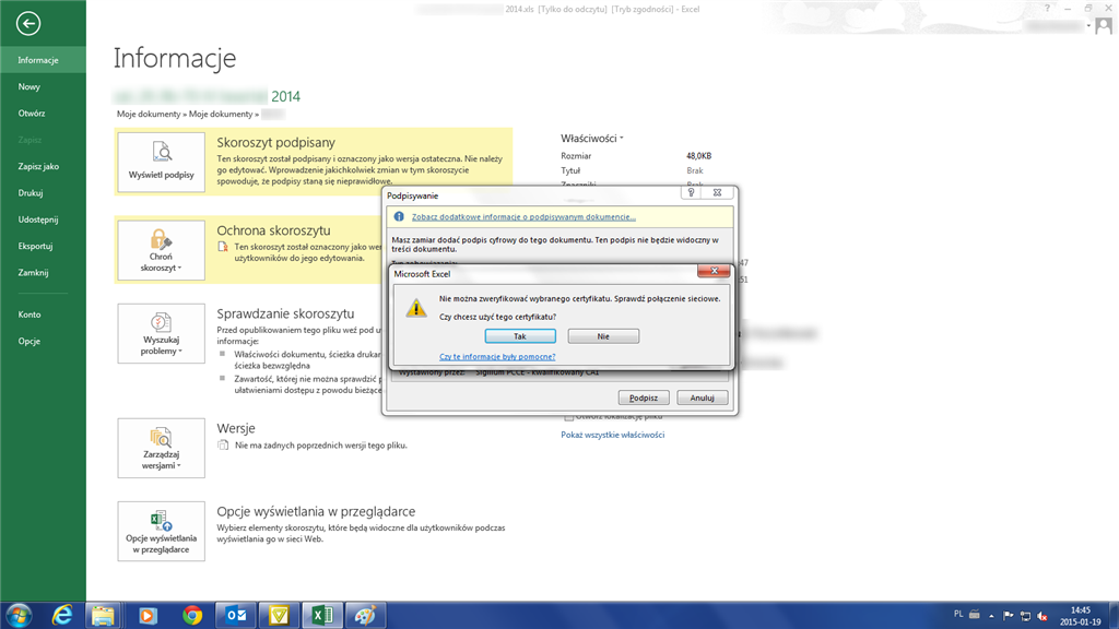

Przy próbie podpisania dokumentu jednym z kluczy (karta mikroprocesorowa) występuje błąd przy wybraniu klucza: "Nie można zweryfikować certyfikatu. Sprawdź połączenie sieciowe". Czy chcesz podpisać dokument mimo to. Przy zaakceptowaniu i zapisaniu pliku status podpisu jest następujący: odwracalny błąd

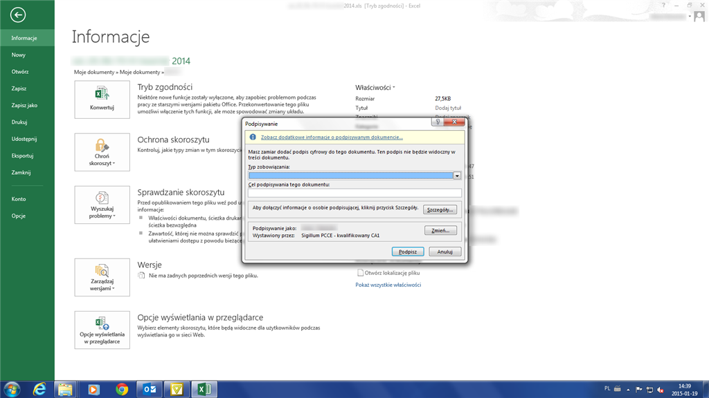

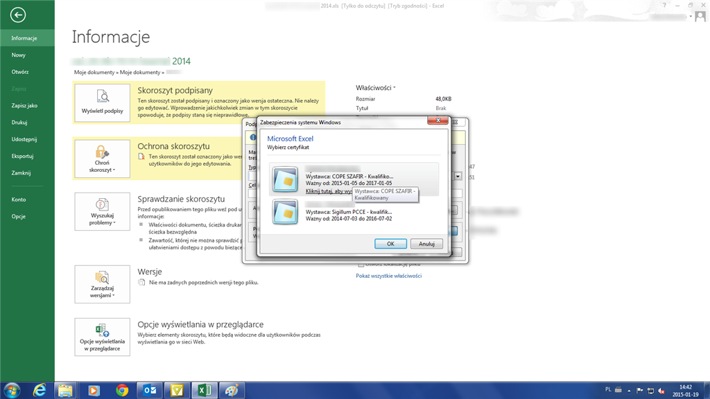

    Klikając w opcję zmień (wybór podpisu) widać, że system widzi 2 zarejestrowane klucze.
    Wybór wystawionego przez Sigillum podpisu powoduje, że proces przebiega bez problemów. Kiedy wybierze się podpis COPE SZAFIR pojawia się następujący fake.

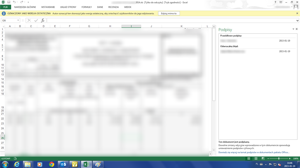

    Jeśli mimo wszystko podpisze się ten dokument tym certyfikatem i zapisze się dokument - wtedy status podpisów jest następujący

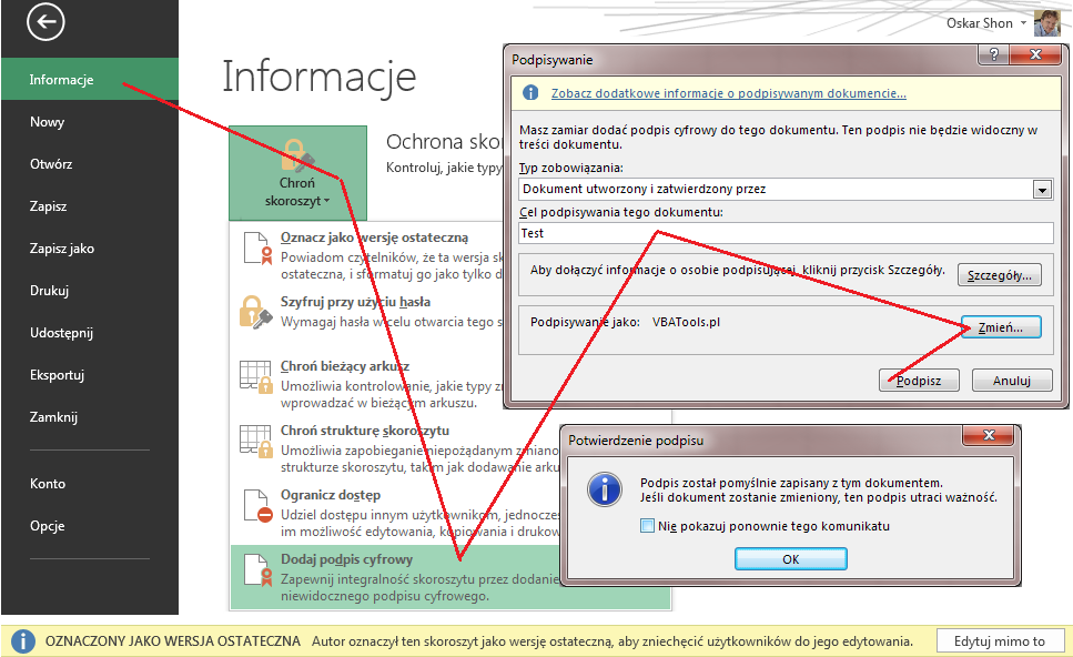

    W office rozróżniamy 2 sposoby podpisów.
    Jeden to umieszczenie certyfikowanego podpisu jako obiekt: http://www.dummies.com/how-to/content/how-to-add-a-digital-signature-to-excel-2013-workb.html
    Drugi to jako klucz do podpisu projektów VBA https://support.office.com/en-US/Article/Obtain-a-digital-certificate-to-create-a-digital-signature-998114c0-dd81-433a-815b-47dcb90f5a6d?ui=en-US&rs=en-US&ad=US&fromAR=1
    Podpis ten tworzymy sami na maszynie której chcemy go użyć. Nie jest on możliwy do użycia z innej maszyny, przybiera jedynie postać akceptacji dokumentów/skoroszytów jeśli poziom bezpieczeństwa jest zatwierdzony.
    Jak widać na pow rysunku, tym drugim można też podpisywać dokument oznaczając go jako wersja ostateczna, aby zniechęcić osoby próbujące edytować ten dokument.
