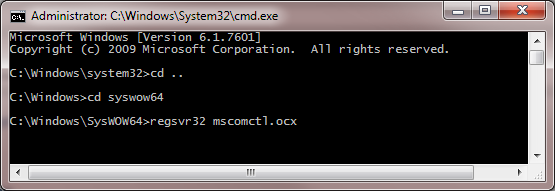

    Zamień kontrolkę z zestawu innej wersji (w zipie masz 3 komplety) i zarejestruj ponownie.
    Oczywiście może coś nie tak być z systemem, ale to nie ma jak zdalnie sprawdzić.
    Sprawdź też czy rejestrujesz na prawach admina (odpalając CMD z adminem a nie tylko na koncie admina)

    Sama rejestracja mi się udaje. Mam komunikat o sukcesie, a w excelu pojawia się "date and time picker", ale gdy próbuję go użyć, dostaję komunikat "nie można wstawić obiektu" (w arkuszu) lub "klasa niezarejestrowana" (na user form)

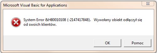

    Pojawiła się pewna nowość. Zacząłem grzebać przy userform i wyskoczył mi błąd:
    Komentarze: 0 Brak komentarzy
