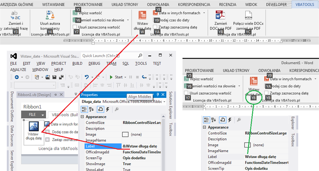

Oczywiście Adam. Szybki dostęp jest łatwiejszy w nawigacji ponieważ otrzymuje jedynie liczby i klawisze funkcyjne. Tak samo możesz do normalnego menu, już istniejącego dodać ręcznie jeszcze raz jakąś funkcję i ona dostanie już inny skrót.
W przypadku programowania można w menu wymusić skrót (o ile tworzymy menu w kreatorze):
ale w przypadku producenta tak nie jest (menu tworzone jest XMLowe z zestawu ikon systemowych i tam nie ma takiej funkcji jak skrót), Jak niżej widać potraktowanie identyczne nazwy labela jest oznaczone błędem:
zresztą producent nie będzie się on bawił w takie zgadywanki, który z nich ma skrót, a który nie, tylko automatem leci po opisach.
Zgaduje ale dlatego nie ma jak tego obejść w obecnej filozofii menu i zapewne poprawka producenta nie wchodzi w grę.
