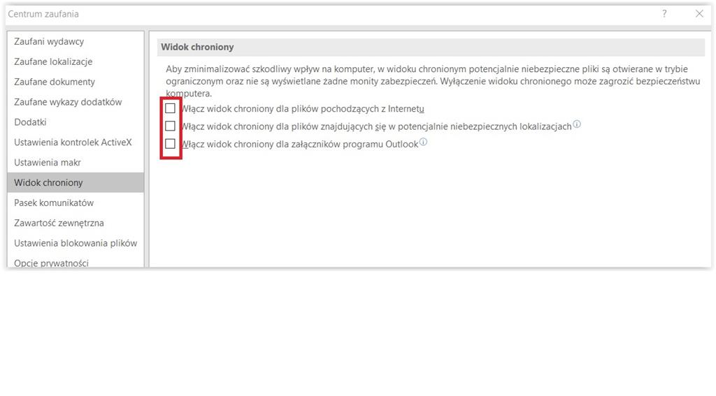

  4. Anonimowe
    2015-11-26T08:37:20+00:00
    Niestety nic to nie dalo. Zrobilem opcje naprawy i przeinstalowania Office na nowo i problem z otwieraniem plikow nie został wyeliminowany.
    Jedyne rozwiązanie które pomoglo, (nie wiem na jak długo) to odznaczenie widokow chronionych w opcjach Excela. Czy to jednak tak być powinno?
    Czy ktoś zna rozwiązanie ?

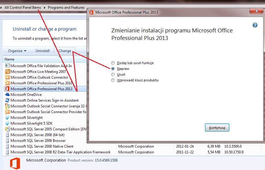

  5. Oskar Shon 49,331 Punkty reputacji Moderator wolontariuszy
    2015-11-26T00:56:51+00:00
    Tak, częsty przypadek. Musisz przeinstalować officea, spróbuj go naprawić a jak nie to zainstalować ponownie.
    Producent zapomniał poinformować że przy aktualizacji Windowsów do wer 10 powinno się odinstalować Office.
