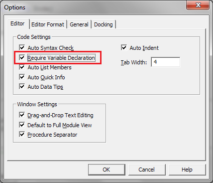

    Ustaw w modułach polecenie sprawdzania deklaracji zmiennych Option Explicit
    Umieszcza się go na początku moduły czy formularza.
    Można to ustawić w środowisku VBE w opcjach:
