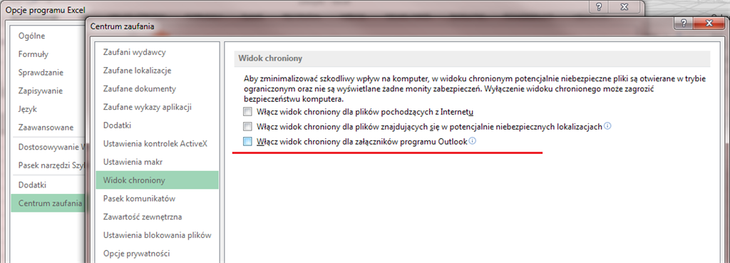

    Wyłącz widok chroniony, aby nie spotykać się blokadami na starcie: (Excel/Word to samo)

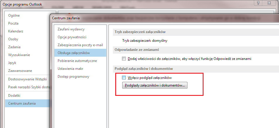

    dodatkowo w samym Outlooku - tak aby przy podglądzie nie blokować sobie życia:
    W tedy ostatnia czynność w Wordzie (czyli zawsze otwierane bez blokad) powinno być zapamiętana i przy otwarciu następnego dokumentu widzieć pasek komentarzy po prawej.

    Tak, w kwestii "Widoku chronionego" - zasugerowane kroki rozwiązują sprawę.
    Niestety, w drugim temacie - ważniejszym (opcje "Widoku chronionego" zostawiłem świadomie, tylko jeden klawisz) - sprawę komplikuje (chyba?) fakt, że nie używam Outlooka... (używam Thunderbirda)
    A w "Centrum zaufania" Worda nie odnajduję żadnej opcji związanej z podglądem załączników.

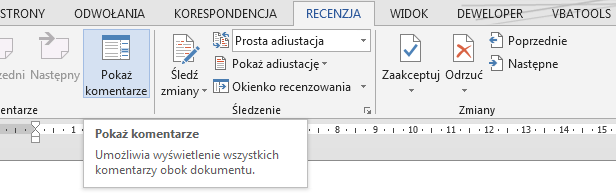

    Sam napisałem parę mechanizmów poświęconych komentarzom, także nie spotkałem się z taka sytuacją, a wszelkie blokady mam ściągnięte. Wystarczy więc ustawienie z menu, które zostaje zapamiętane:
