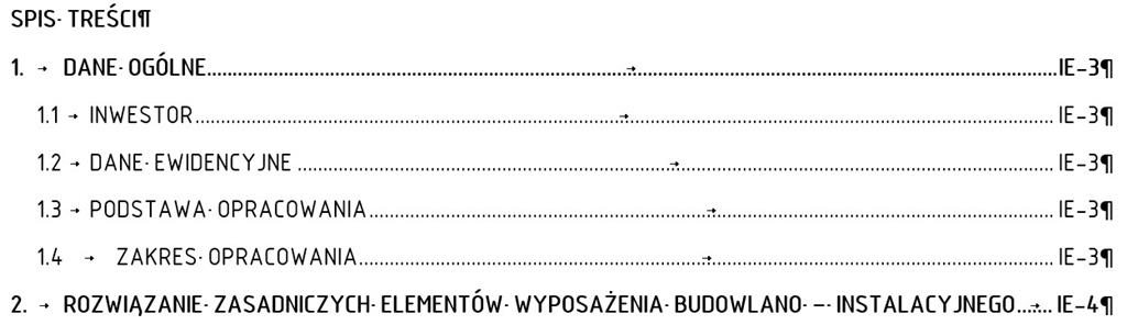

    1 - Przejdź do spisu treści i naciśnij Alt + F9, aby wyświetlić kod pola. Powinieneś zobaczyć coś takiego {TOC \ h \ Z \ U}. Dodaj  przełącznik a \w do pola, aby wyglądao to tak:  {TOC \ h \ z \ u \ w}. Naciśnij klawisze ALT + F9, aby ponownie wyświetlić wyniki
    2 - Kliknij prawym przyciskiem myszy na tabeli i wybierz edytuj pole. Kliknij przycisk spisu treści.
    3 - Kliknij przycisk Modyfikuj w dół w prawym dolnym rogu i upewnij TOC1 (table of conternt)  jest wybrany z listy stylów. Kliknij przycisk Modyfikuj.
    4 - W nowym oknie kliknij przycisk Format rozwijanej i wybierz Tabs
    5 - Teraz tu, gdzie dzieje się magia. Dodaj dwie zakładki. Pierwszy z prawej wyrównany "..." Liderzy w tuż przed krawędzią strony (np 14.5cm na stronie A4 portret). Kliknij przycisk Ustaw.
    6 - dodaj kolejną kartę prawo wyrównany bez lidera (brak) na krawędzi strony np 15cm.
    7 - z dwoma zakładkami Naciśnij OK, aby ustawić wszystkich otwartych oknach dialogowych, aby powrócić do dokumentu.
    8 - Stosowanie tych samych zmian na innych poziomach TOC stosowanych w dokumencie przechodząc przez etap 6 - krok 11 ponownie, ale robi to dla innych stylów na liście tj TOC 2 - TOC 9. W razie wątpliwości należy to zrobić dla wszystkich z style na liście.
    Aby dodać prefiks do każdego wpisu:
    9 - Dla każdego akapitu, który będzie wyświetlany w spisie treści kliknij kursorem na końcu linii i naciśnij Tab, a następnie wpisz prefiks.
    10 - Zaznacz wpisany tekst, podkreślają zarówno tabulacje i prefiks.
    11 - Idź do Font(czcionka) -> Kolor i zmień kolor tekstu w celu dopasowania do tła (np białe na białym tle) dokumentu. Przedrostek powinien być ukryty i nagłówek powinien wyglądać ponownie normalnie.
    12 - Po wykonaniu tych czynności we wszystkich punktach kliknij prawym przyciskiem i wybierz TOC Obszary i uaktualnij pola. Teraz każda liczba strona powinna mieć swój własny prefiks, jak pokazano na rysunku poniżej.

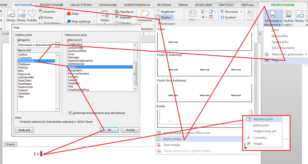

    Niestety dopisanie prefixu w stopce przed numerem strony nie daje pożądanego efektu. Spis treści generowany jest z gołymi numerami stron.

    W zakresie zarządzania numerami stron to problemu nie mam, ale jak odzwierciedlić nr strony np. IE-6 na spisie treści.
    Te prefiksy IE- dopisałem ręcznie w spisie, po aktualizacji spisu Word je wyrzuca.
