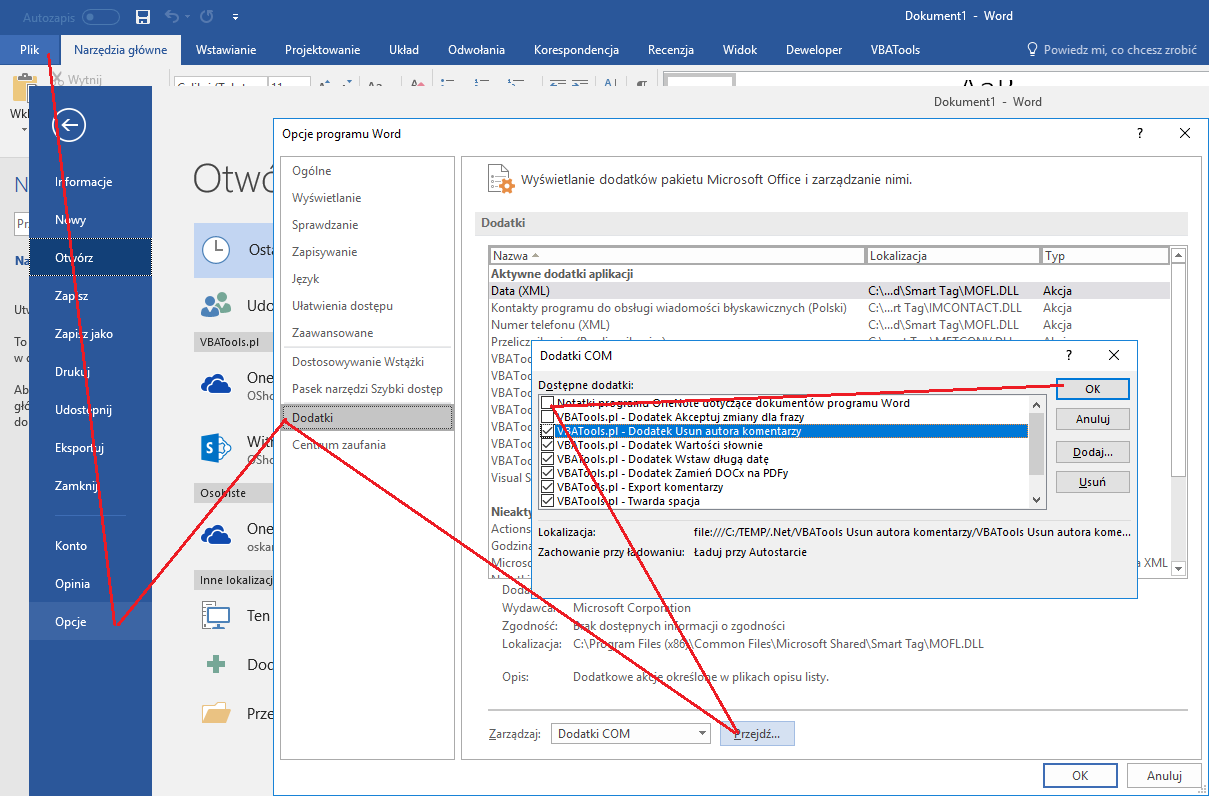

    W większości przypadków problemem może być dodatek, uruchomiony wraz z aplikacją (również te które zostały wgrane od nowości jako propozycja producenta). Należy je wyłączyć i zresetować aplikację. Sprawdzić czy jest ok, a następnie włączyć tylko te które używamy. Jeśli w śród nich jest ta, która robi nam przeszkodę w normalnej pracy, to należy zastanowić się nad jej aktualizacją lub napisać do supportu aby zbadano jej zachowanie w danej konfiguracji.
    Jak wyłączyć dodatki COM?
    Jeśli jakiś ci jest całkowicie niepotrzebny to można go też poza wyłączeniem usunąć z listy.
