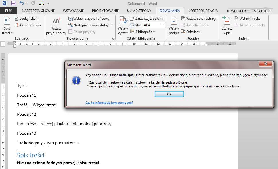

    Spis treści źle - brak uwagi na stosowanie stylów podczas wpisywania rozdziałów i podrozdziałów:

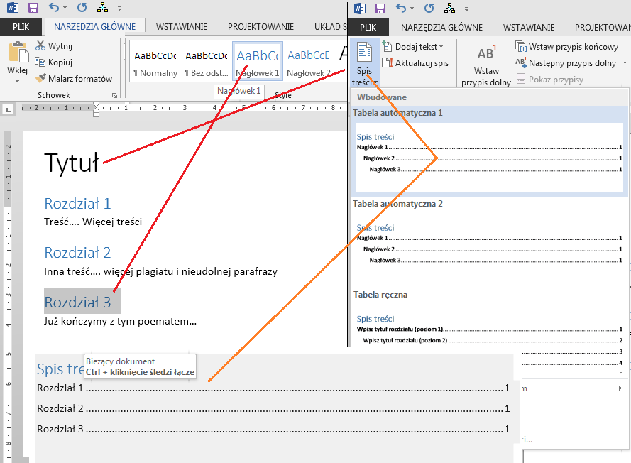

    Spis treści dobrze:
