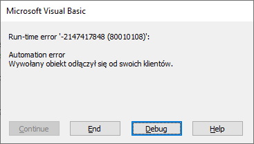

Witam.
Czy może ktoś wie która aktualizacja do Excel popsuła metodę VBA do kopiowania arkuszy?
W jednym z plików którego używam od kilku lat używam polecenia
Sheets("Prowizje miesieczne").Copy Before:=Sheets("Prowizje miesieczne")
ogólnie to działało ale dziś jaku uruchomiłem ten sam skrypt to na wykonaniu tego polecenia zatrzymuje się z błędem
Run-time error''-2147417848 (80010108)'' Automation error (Obiekt odłączył się od swoich klientów)
Co dziwne po wyjściu z wykonywania makra arkusz, który ma zostać skopiowany "Prowizje miesieczne" został przez skrypt skopiowany.
Co jeszcze dziwniejsze raz na 20 prób ten sam skrypt przechodzi bez błędów.
Kopiowany arkusz nie jest ukryty. Makro wywoływane skrótem klawiszowym.

    Tak jest taki błąd. Sam na niego natrafiłem kilka lat temu. Przypadek ten nie zachodzi za każdym razem ale ma miejsce.
    Nie wykluczone że jest to wynik złego zarządzania pamięcią.
    Można to obejść przez tworzenie nowego arkusza i kopie obiektów do tego arkusza właśnie, a nie kopie arkusza z obiektami.

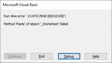

    W międzyczasie przerobiłem
        Cells.Select
        Selection.Copy
        Sheets(Handlowiec).Select
        ActiveSheet.Paste
        Cells.Select
        Selection.Copy
        Selection.PasteSpecial Paste:=xlPasteValues, Operation:=xlNone, SkipBlanks _
            :=False, Transpose:=False
    i na komendzie ActiveSheet.Paste tez się wykłada
    (za każdym razem jak błąd wyskakuje to po włączeniu Pause w VBA widzę, że kopia została utworzona, wartości wklejone.. i crash...
    jak odpalam ten sam kod na "lżejszym" pliku to kod przechodzi bezbłędnie.
    Po próbie zatrzymania wykonywania dalszych kroków cały Excel się wywala
