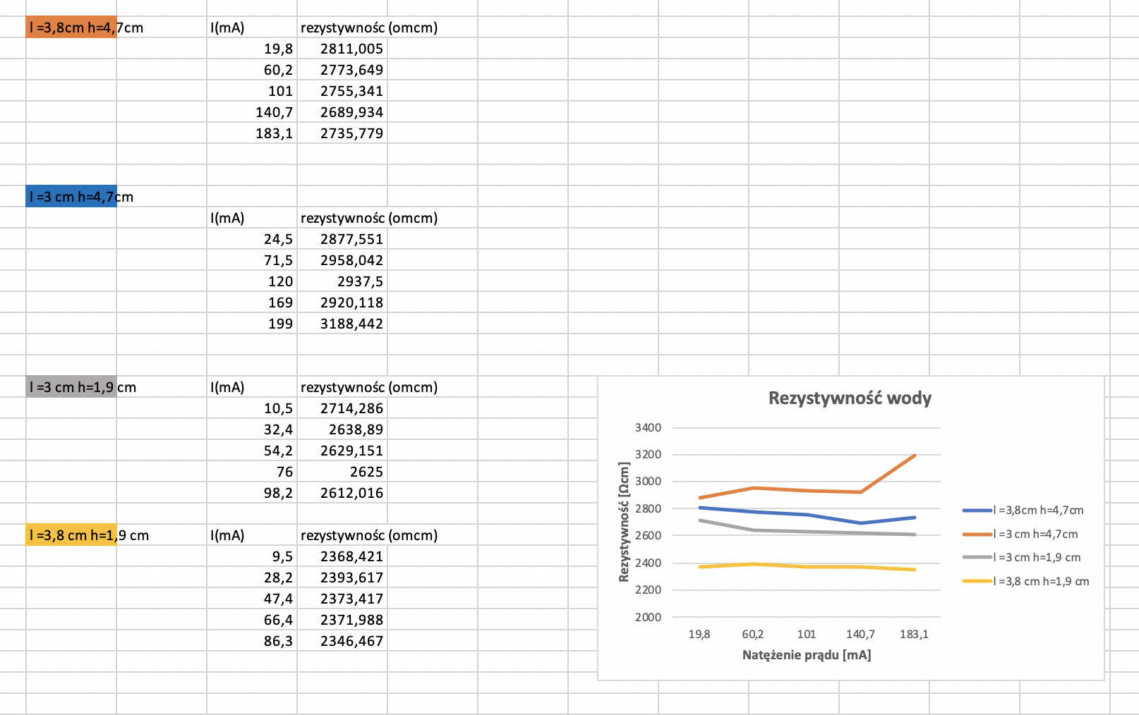

Czy jest możliwość zrobić na jednym wykresie liniowym, aby każda z serii danych oprócz wartości miała różne argumenty? Mam 4 różne tabele, a w każdej po 5 różnych wartości i argumentów. Istnieje możliwość zawrzeć wszystkie cztery serie danych w jednym układzie współrzędnych, aby oś x miała zakres od najmniejszej wartości do największej, które są w różnych tabelach?

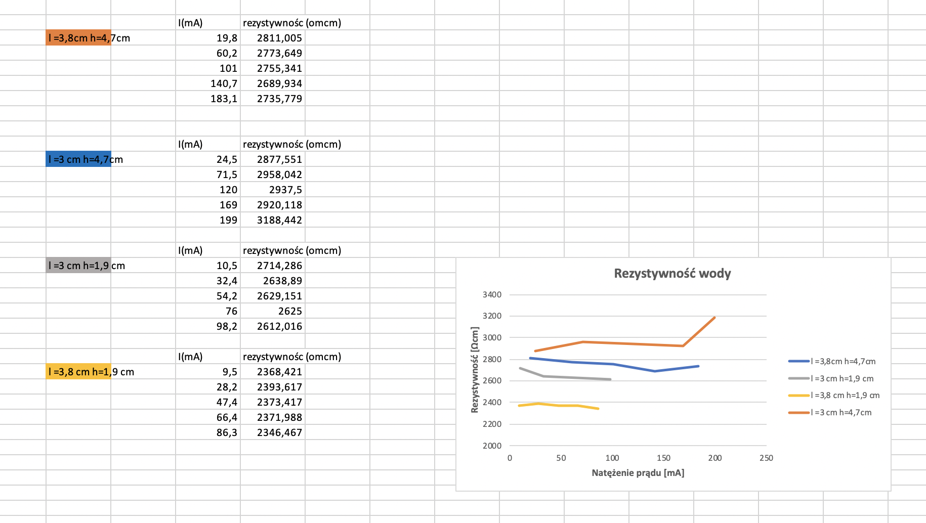

W razie gdyby potrzebował ktoś odpowiedzi na ten problem, to udało mi się go rozwiązać. Można korzystać bez problemu z oddzielnych tabelek i nie trzeba niczego scalać, bo nawet po wykonaniu tego, i wstawieniu wykresu liniowego z kilkoma seriami, excel i tak dla każdej serii będzie brał te same wartości osi x, zamiast te, do których są przypisane poszczególne wartości. W moim przypadku, dla każdej serii brał pierwszych pięć argumentów osi x, ponieważ każda seria składała się z pięciu wartości.
Problem okazał się dużo prostszy w rozwiązaniu, niż się z początku wydawało. Wyjaśniając, przy wyborze wykresu, należy wejść w zakładkę wykresów punktowych i wybrać z niego wykres punktowy z prostymi, bądź z wygładzonymi liniami, który, nawiasem mówiąc, nie różni się graficznie od wykresu liniowego. Główną jego zaletą jest możliwość ustawienia odrębnego zakresu osi x dla każdej z serii danych. Załączam gotowy wygląd wykresu.

    Niestety to rozwiązanie nie przynosi efektów. Mimo scalenia danych do jednej tabeli i ich posortowanie od najmniejszej do największej liczby według danych z zakresu osi X, excel do wykresu bierze tylko pierwsze z kolejności 5 wartości dla osi X, i mimo że każda seria danych jest dla troszkę innych wartości X, excel przyporządkowuje ich wartości do zakresu pierwszych pięciu liczb osi X, czyli tylu, ile jest wartości w każdej serii. Dołączam zrzut ekranu przedstawiający niescalone dane oraz wykres dla zakresu z pierwszej tabeli, zamiast całego.

  2. Oskar Shon 49,336 Punkty reputacji Moderator wolontariuszy
    2020-06-09T09:34:54+00:00
    piszesz że "Mam 4 różne tabele"
    Zatem możesz dodać nowa serię danych na podstawie jakiegokolwiek obszaru, ale podziałkę osi X bierzesz z jednego tylko obszaru zatem tylko scalenie danych z 4-rech tabel do jednej będzie rozwiązaniem.

  4. Oskar Shon 49,336 Punkty reputacji Moderator wolontariuszy
    2020-06-06T22:12:16+00:00
    Nie, musisz scalić dane (względnie je dostosować wielkością danych przez przemnożenie).
    Oś X wynika z zakresu obszaru z danymi jednej tabeli.
