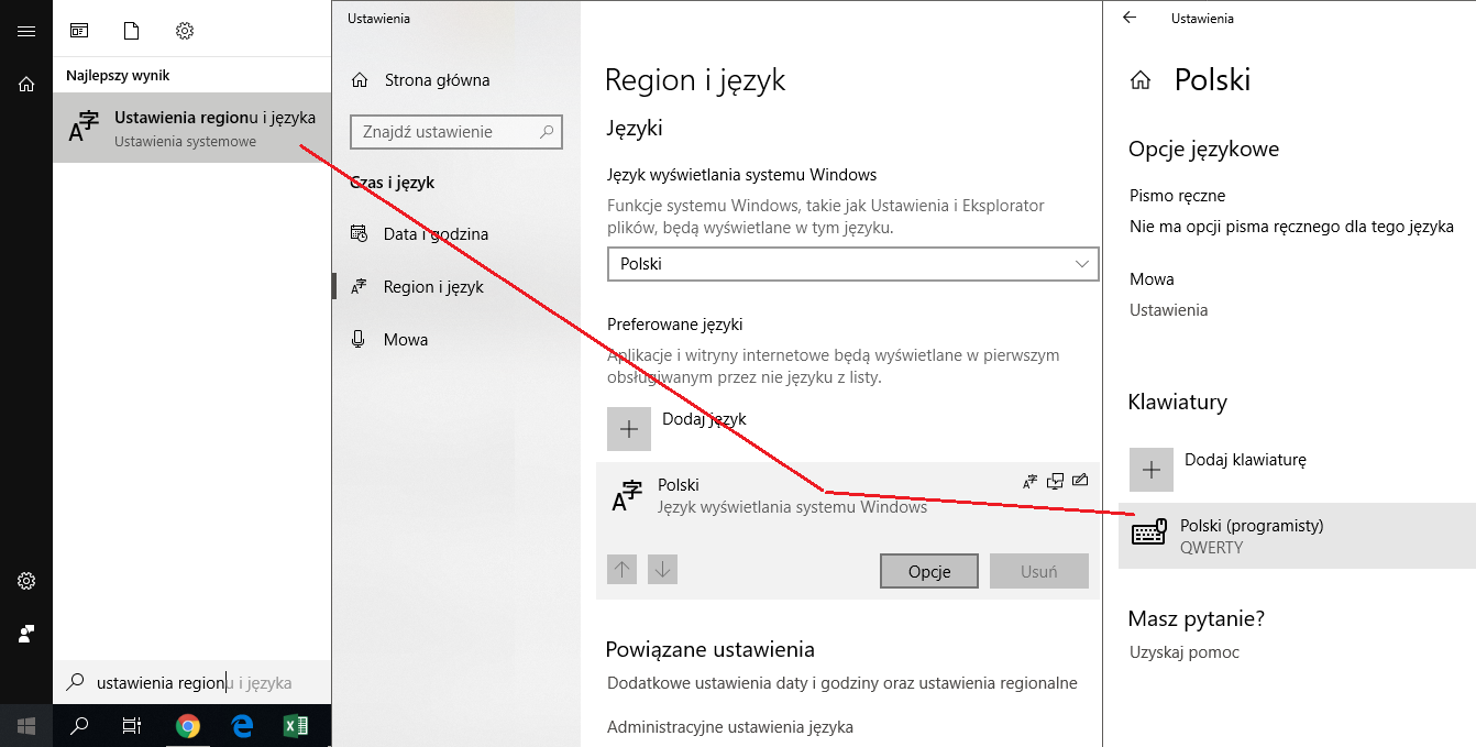

    Domyślnie instalowane są 2wie klawiatury, Polska i Polska (programisty). To nie jest to samo. I po przełączeniu się na Polska, masz układ jak z polszczonych od szwabów maszyn do pisania (inaczej układ księgowy), gdzie nie występują diakrytyczne w tych samych miejscach. Ale skoro masz 1dną!
    Inne znane mi z autopsji to np:
    1. zobacz czy nie masz włączonych skrótów klawiaturowych np w ustawieniach Grafiki - samego sterownika.
    2. zobacz ustawienia AV, czasem on wyłącza polski układ.
    3. zobacz czy dodatek podczas uruchomienia aplikacji Office nie daje takiej blokady (nie podałeś jaką konkretnie używasz i na której taki przypadek zachodzi) - przypuśćmy ze word. ponieważ amerykańskie dodatki często mają w nosie nasze literki. Uruchom aplikacja z Ctrl w trybie awaryjnym i tam sprawdź czy są tam polskie litery - jeśli tak to wyłącz wszystkie dodatki kierując się opcjami i włączaj selektywnie.

  3. Oskar Shon 49,331 Punkty reputacji Moderator wolontariuszy
    2020-08-04T06:59:51+00:00
    Często userzy nieświadomie przełączają układ klawiatury. Dobrze jest mieć jedną - czyli wywalić inne. Naprawdę są niepotrzebne, o ile ktoś nie używa cyrylicy, greki albo innej odmiany zestawu liter. W polskiej (programisty) są wszystkie EU jak i działanie lewego Alta uruchamia polskie diakrytyczne.

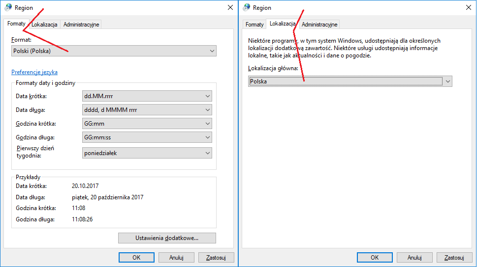

    Drugą sprawą jest region, czyli odpowiedzialny za przecinek a nie kropkę dla dziesiętnych, czas 24h a nie 12 rano/wieczór etc..
