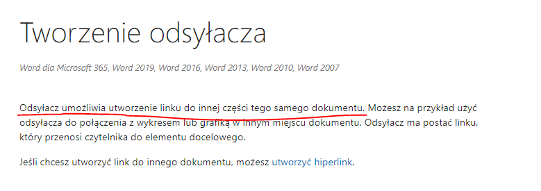

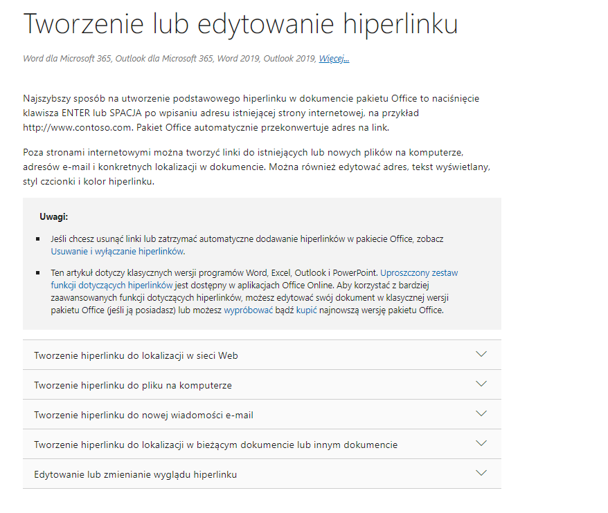

    Witaj Pat_M_Ref,
    Dziękuję za zadanie pytania na naszym forum.
    Odsyłacze (cross-reference) można tworzyć jedynie w ramach tego samego dokumentu. Więcej na ten temat znajdziesz w tym linku.
    Aby odesłać czytelnika do innego dokumentu lub lokalizacji należy wykorzystać hiperlink. Ich tworzeniezostało opisane w tym artykule.
    Jeżeli zamierzasz podzielić dokument na większą ich ilość tak aby tworzyły oddzielne części to należy skorzystać z opcji hiperlinku aby komunikacja między nimi mogła zostać zachowana.
    W razie dodatkowych pytań prosimy o ponowny kontakt.
