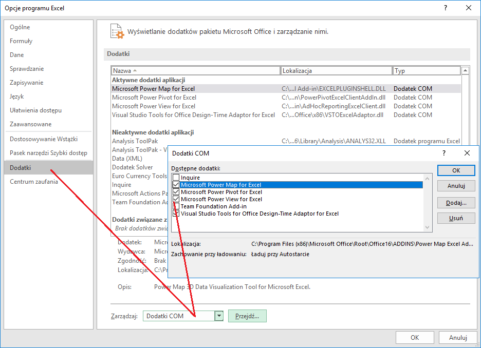

    Następnie sprawdziłem dodatki i nie mam żadnych dodatków Excel oraz dwa wyłączone dodatki COM. Nie ruszam.

    W opcjach masz dodatki COM - wyłącz wszystkie, a jak będzie ok to sobie włączysz selektywnie sprawdzając czy któryś z nich nie jest winowajcą.
