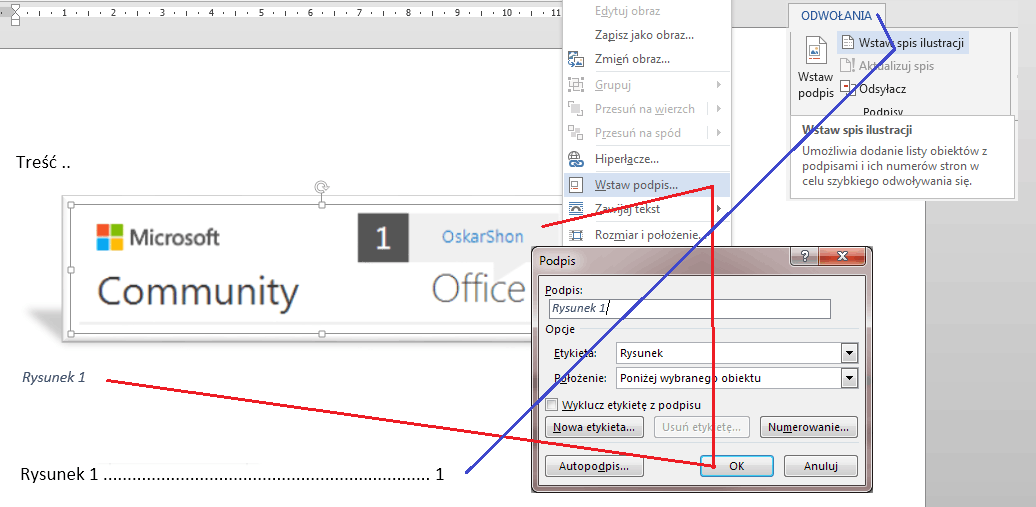

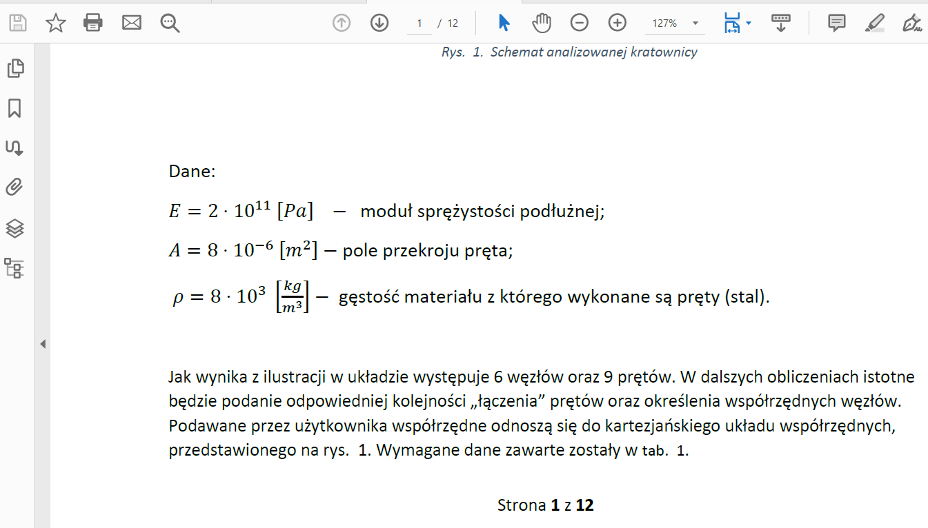

Gdy dodaję podpis pod ilustracją, nadaję odpowiednią etykietę (np. rys. 1), dzieje się tak. że przy wklejania linku do tego obrazka algorytm i tak przenosi mnie do jego podpisu, nie do samego obrazka (grafiki). Jest to dość niefrasobliwe i nie ukrywam, że nieco mnie frustruje to, że nie mogę sobie z tym poradzić. Poniżej dołączam zdjęcie jak to wygląda po wybraniu hiperłącza w pdfie, jak domyślnie w WORD wstawiam podpis i odsyłacz do obrazka:
Jak widać zamiast widzieć obrazek, widzę napis do niego.

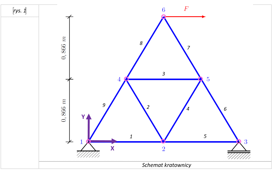

Próbowałem obejść problem stosując zakładki. Ale tu znowu pojawia się problem tego typu, że zakładki nie są automatycznie numerowane i nie mogę im ręcznie nadać takiej nazwy, która będzie zawierać spację.
Wymyśliłem więc obejście tego typu, żeby utworzyć tabelę, wyselekcjonować obszar na krótką numerację, który równocześnie pełni rolę zakładki, obszar na ilustrację i obszar na zwykły tekst, który jest tekstem do obrazka.
Wygląda to tak:

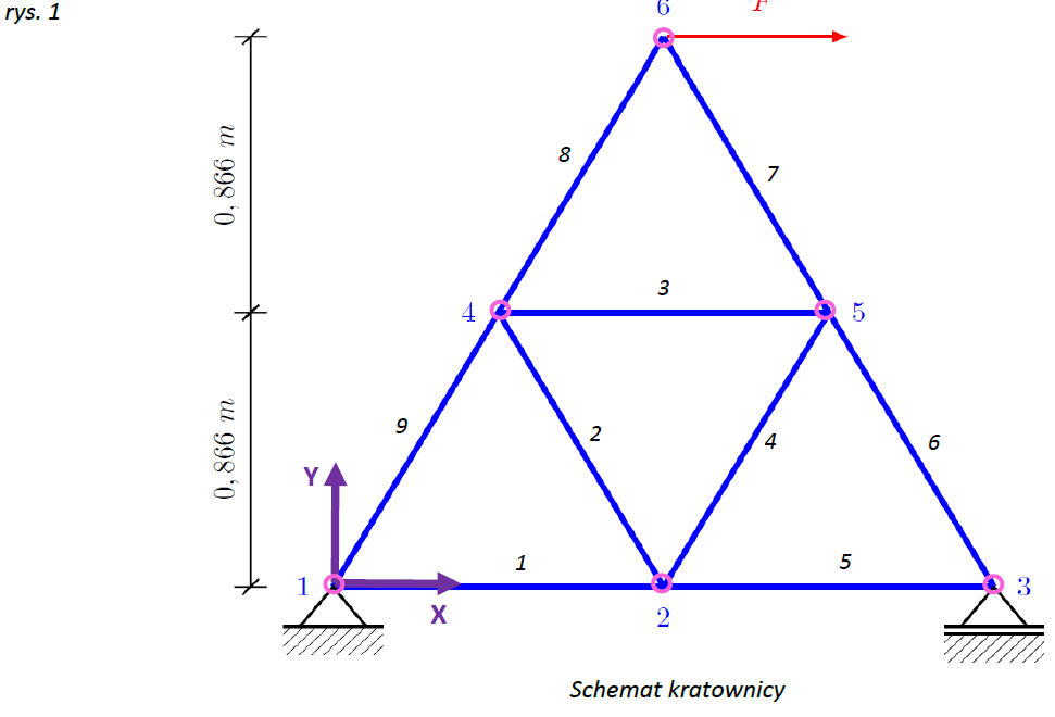

Zalety są takie, że numeracja jest updatowana automatycznie, obrazek po kliknięciu hiperłącza wyświetla mi się prawidłowo w pdfie, o tak:
Minus jest natomiast taki, że numeracja rysunku (czyli ten wytłuszczony napis: rys. 1) jest w dość nietypowym miejscu, co mówiąc delikatnie: dość negatywnie na mnie oddziałuje ;) .

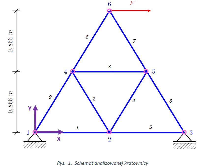

Szanowni Użytkownicy Forum. Może ktoś ma pomysł jak mogę zrobić piękne hiperłącze, które będzie automatycznie numerowane, przeniesie mnie do całego obrazka po jego kliknięciu i w dodatku będzie wyglądać jak typowy obrazek, czyli tak:

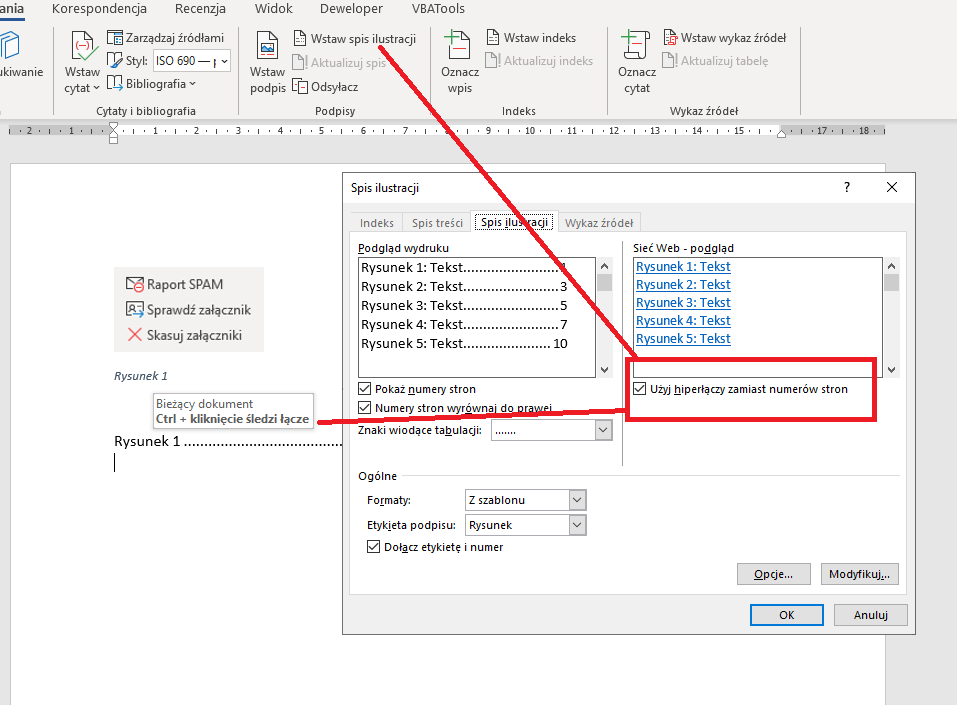

    Wstawiając spis masz opcję hiperłącza:
    Czy to rozwiązuje problem?
    Pozdrawiam.

    Dziękuję za odpowiedź, nie rozumiem tylko co oznacza "Jeśli chcesz aktywne hiperłącza to musisz skorzystać z opcji poniżej." W sensie z których opcji mam skorzystać?

    Odsyłacze są po to aby zrobić po ich dodaniu dokładny spis rysunków:
    Sam jego styl możesz potem zmienić jeśli domyślny ci nie odpowiada.
