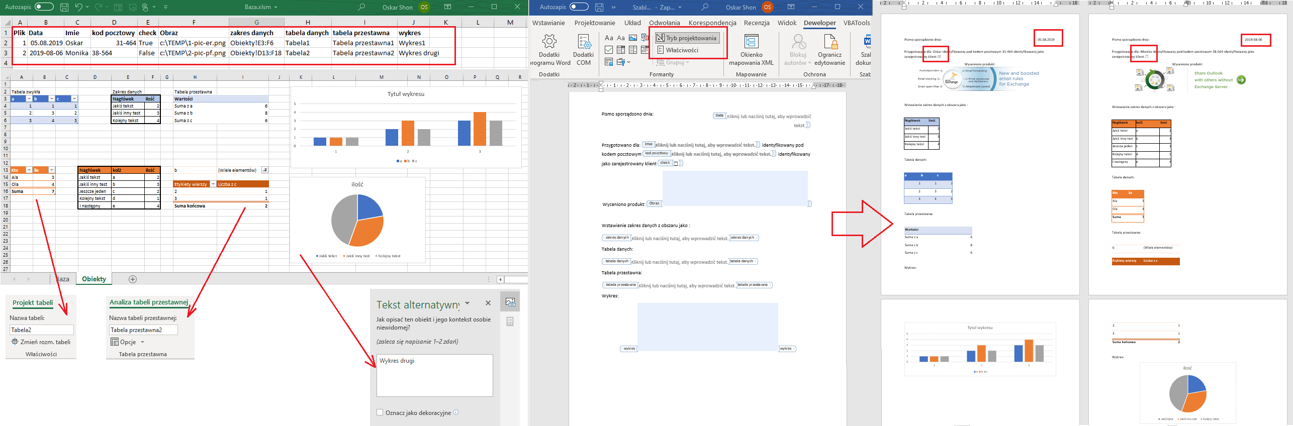

    Jeśli nie to zwróć uwagę na ten przykład:
    Pozdrawiam.

    Prościej będzie ci z tym dodatkiem, który na podstawie szablonu wie gdzie ma umieścić zakres danych lub tabele: http://vbatools.pl/pobieranie-danych-z-szablonow-worda/ . Poczytaj o nim i wzoruj się na jego pomyśle lub zdecyduj się na niego aby szybciej okiełznać swoją potrzebę.
    Pozdrawiam.
