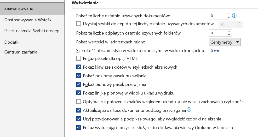

  4. Anonimowe
    2023-07-22T16:21:52+00:00
    Hej, bardzo dziękuję.
    czy chodzi o to miejsce?
    Mam tu ustawione jednoski miary: centymetr, natomiast w opcjach obramownia i cieniowania dalej wyświetlają mi się jedynie punkty (pkt).

  5. Anonimowe
    2023-07-22T16:13:40+00:00
    Cześć Patryk_445,
    Dziękujemy za kontakt. Mam na imię Leo i jestem niezależnym doradcą firmy Microsoft oraz użytkownikiem, tak jak Ty.
    Odpowiedź na pierwsze pytanie: Współczynnik konwersji punkt - cm wynosi: 1 punkt = 0,0352778 cm. Tak, zmieniasz go z punktu na cm. Wykonaj następujące czynności:
    1. Otwórz dokument programu Microsoft Word.
    2. Wybierz Opcje > plików > Zaawansowane.
    3. Przewiń w dół do pozycji Wyświetlacz.
    4. Wybierz żądaną jednostkę w Pokaż pomiary. Następnie kliknij przycisk OK.
    Odpowiedź na drugie pytanie: Po zmianie jednostki miary wykonując czynności podane powyżej, możesz po prostu ustawić margines w zależności od dokonanego wyboru. Na przykład, jeśli chcesz ustawić go na 3,25 cm, możesz po prostu wpisać "3,25 cm".
