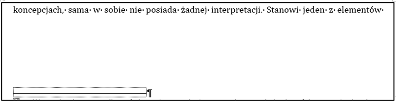

  1. Anonimowe
    2024-01-28T03:00:54+00:00
    Sprawdzałem wszystko; wszystkie ustawienia są ok.
    Problem jest widoczny na screenie poniżej:
    Obraz
    Problem występuje jedynie w następującym przypadku: do kolejnych słów tego zdania (które Word umieścił już na kolejnej stronie) dopięty jest przypis dolny. (Jeśli przypis usunę, to słowa wskakują na poprzednią stronę - czyli tą która jest na screenie). Jest to więc problem w ustawieniach przypisów. Jak ten problem mogę rozwiązać?
    Wydaje mi się, że poniższe rozwiązanie może pomóc: Zwiększenie miejsca na przypisy dolne na danej stronie. Proszę o informację co potrzebuję zmienić w ustawieniach programu, by móc je zastosować.

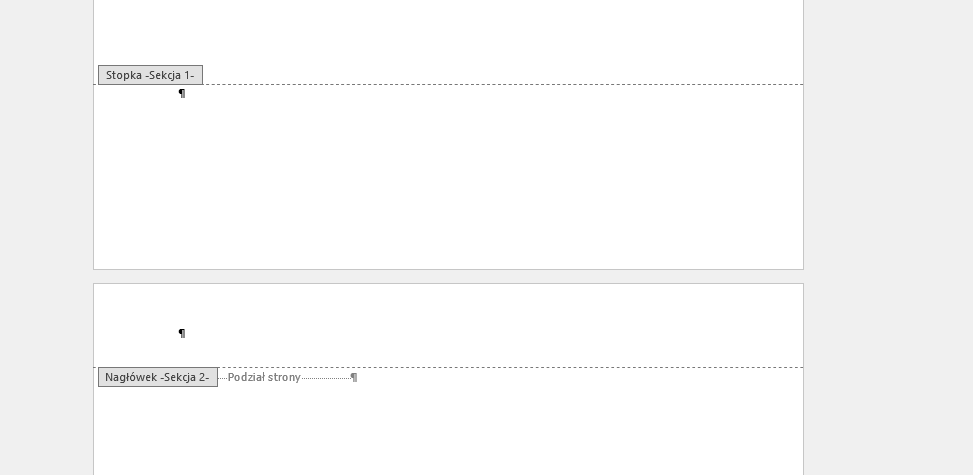

  2. Oskar Shon 49,336 Punkty reputacji Moderator wolontariuszy
    2024-01-24T08:16:35+00:00

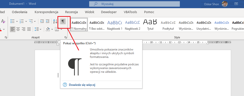

    Ustaw sobie widoczność znaków niewidocznych aby sprawdzić czy nie ma zaniku końca strony,
    oraz widoczność linijek marginesu dla stopki i nagłówka, aby zobaczyć czy nie jest on zbyt wysoki. Możesz go w tedy myszką zmienić lub z z menu wcięcia i odstępy.
    Jeśli moje przypuszczenia się sprawdzą to zaznacz post jako prawidłowy, albo pisz dalej w tym wątku.
    Pozdrawiam.

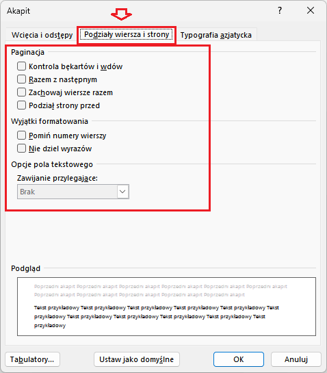

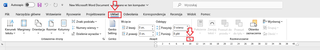

  3. Anonimowe
    2024-01-24T06:05:26+00:00
    Ta odpowiedź została przetłumaczona automatycznie. W związku z tym mogą występować błędy gramatyczne lub dziwne sformułowania.
    Cześć, patryk_445
    Witamy w społeczności firmy Microsoft.

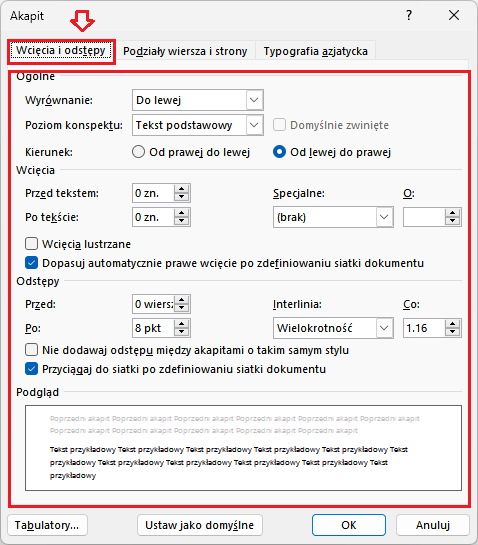

    Czy sprawdziłeś również inne ustawienia akapitu? Nie tylko wcięcia, ale także takie rzeczy jak te poniżej:
    Czy w dokumencie są podziały stron?
