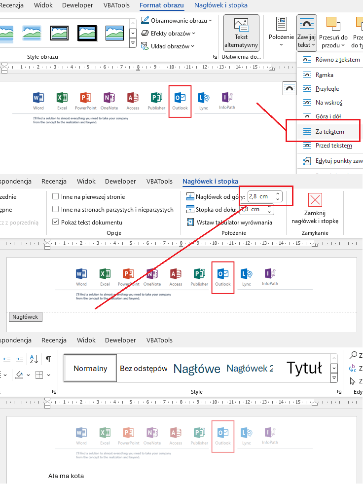

    Może spróbuj skopiować dany tekst do nowego dokumentu (bez formatowania (jako goły tekst) i ponownie podłączyć grafikę do stopki. Sprawdzisz w tedy czy to właśnie grafika jest problemem czy nadane w 2gim kroku formatowanie. WIele dokumentów ulega uszkodzeniu jeśli np kopiuje się treść z różnych repozytoriów np Internetu, W tedy formatowanie szaleje co może być tego przyczyną. Może też grafika być po prostu źle ucięta i zachodzi na treść.
    Sam zrobiłem tak.
    1. Dodałem rysunek do nagłówka (stopka wszystko jedno)
    2. Ustawiłem mu aby był za tekstem (jeśli jakiś tekst by go przykrywał to będzie widoczny)
    3. Zmieniłem granicę nagłówka aby cały rysunek się zmieścił
    4. Zamknąłem edycje i zacząłem pisząc treść.
    Jeśli to wystarczy zamknij wątek wskazując właściwą odpowiedź, aby otrzymywać ode mnie dalsze wsparcie na forum, a jak nie, to wklej jakiś przykład na którym można by się oprzeć, zgodnie z treścią jaką zignorowałeś podczas tworzenia posta.

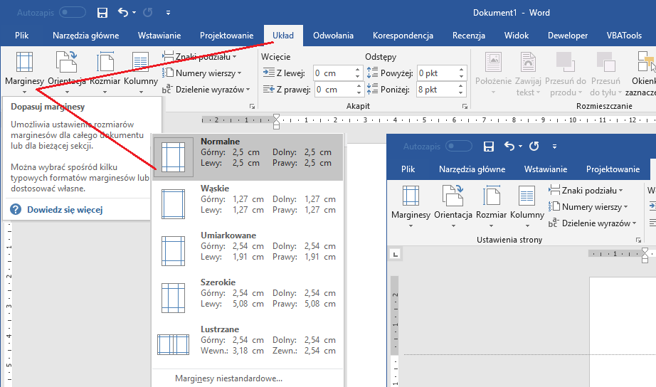

  3. Oskar Shon 49,331 Punkty reputacji Moderator wolontariuszy
    2024-03-27T18:18:13+00:00
    Korzystałeś z modyfikacji obszaru edycji przez przestawienie marginesów?
    Pozdrawiam.
