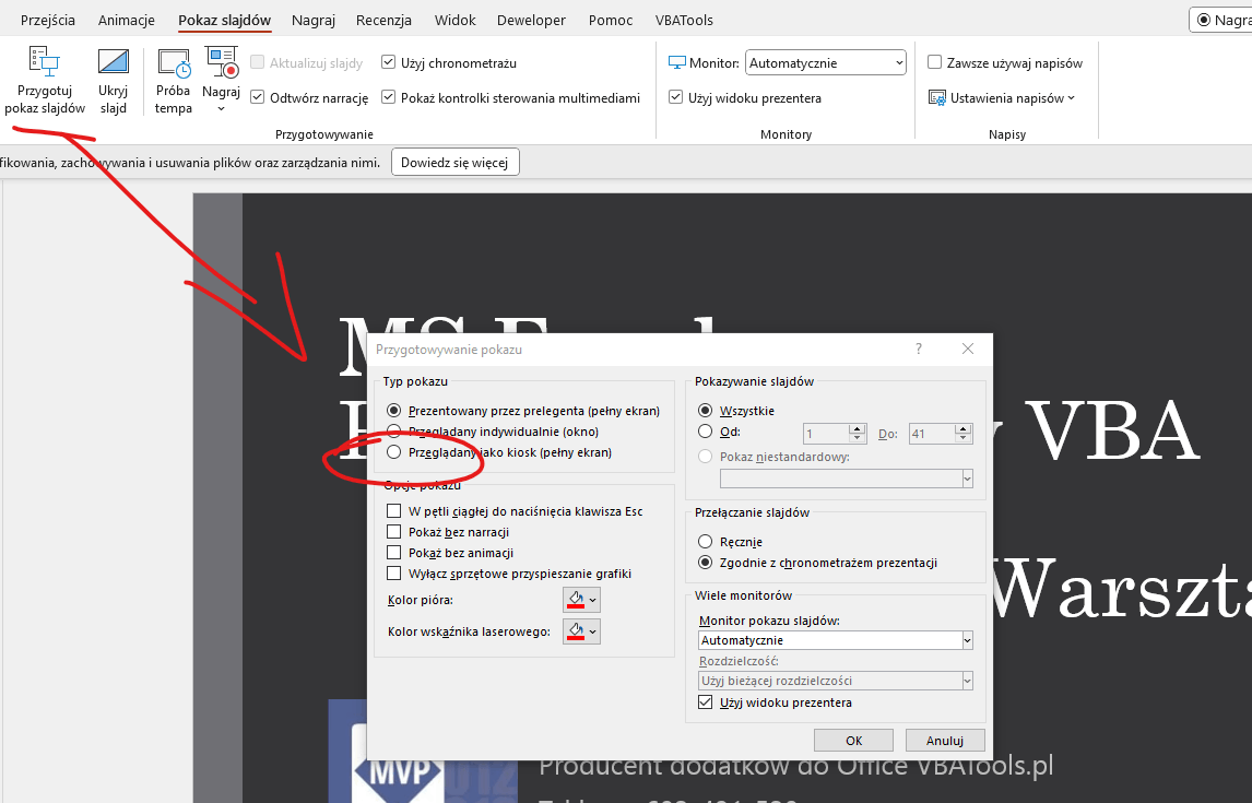

    Jeśli jesteś pewna że nie trzeba wykonać dodatkowych czynności (przycisk powrotu na slajdzie na który bezczynność powinno zareagować) to zgłoś to jako błąd stosując opinię, a nie pop przez dyskusje na forum. https://support.microsoft.com/pl-pl/office/jak-mogę-przesłać-opinię-na-temat-platformy-microsoft-365-2b102d44-b43f-4dd2-9ff4-23cf144cfb11 Powstanie sprawka i jeśli takich będzie więcej to z pewnością MS zbada sprawę.
    Ten krok powinien zamknąć sprawę.
    p.s.
    Skoro przedstawiasz się jako Amelia to używaj też żeńskich końcówek w wypowiedzi.
    Pozdrawiam
    Obraz
    Komentarze: 0 Brak komentarzy

    Cześć Amelia
    Odpalam PP i widzę opcję kiosk. Nie używam jej bo wolę prezentować slajdy klikaniem wskaźnika czy myszy korzystając z animacji niż używać linków w prezentacji. Bez nich Kiosk nie ma sensu i po prostu nie działa.
    Zatem sprawdzałem na 365/32, ale odpalam 2019/64 i widzę że też tam ta opcja jest.
    Więc albo szukasz źle, albo źle ustawiasz czynności w samej prezentacji.
    Wpisałem też frazę w wyszukiwarce i mam kilka propozycji slajdów ustawionych w trybie kiosk: https://www.google.com/search?q=powerpoint+kiosk+templates&oq=powerpoint+kiosk+&aqs=chrome.3.69i59j69i57j0i19i512l3j69i60j69i61j69i60.16639j0j7&sourceid=chrome&ie=UTF-8  przestudiuj je sobie aby wiedzieć jak wykonać swoją pracę.
