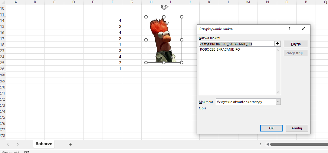

Stworzyłem ( z pomocą chatu GPT) makro do ukrywania wierszy, które są puste. Makro znajduje ostatni wypełniony wiersz i ukrywa wszystkie poniżej niego. Makro działa przy wywołaniu przez alt+F8 lub przez uruchomienie w VBA, ale nie mam możliwości przypisać je do przycisku. Wyskakuje błąd z tytułu: "Przypisanie formuły do obiektu nie jest możliwe - formuła jest zbyt skomplikowana". Czym może być spowodowany brak możliwości przypisania do przycisku? Jak wcześniej pisałem, makro działa tak jak oczekiwano przy jego uruchomieniu.

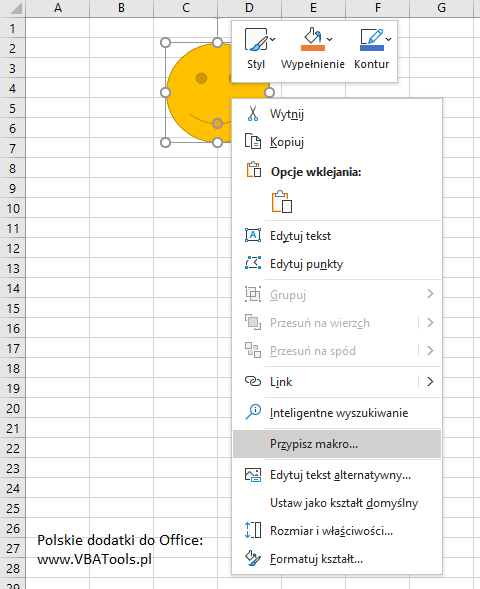

    No niestety chatGPT nie powie ci dlaczego jest błąd, a to pewnie dlatego że bazuje na wypowiedziach innych kodów ludzi który opisali to zagadnienie i nie bierze pod uwagę warunków zapisanych w twoim pliku.
    Sam też uruchomiłem "twój" kod wpisując jakieś brednie teoretycznie spełniające warunek kodu i zadziałał prawidłowo. Więc potwierdzam - kod jest ok
    Komunikat: "Przypisanie formuły do obiektu nie jest możliwe - formuła jest zbyt skomplikowana" to bardzo rzadki przypadek i nijak nie mogę go powiązać z samym uruchomieniem kodu, stąd moja wcześniejsza propozycja uruchamiania do pod grafiką lub z pozycji innej procedury.
    U mnie również kod działa po podłączeniu do grafiki.
    Zatem na bazie przekazanych informacji nie wiem co może być powodem tego komunikatu, ale z pewnością dane w twoim pliku. Może komórki scalone, może blokada zakresów....

    Plik jest zapisany w formacie xlsm, nie mam żadnych blokad
    Stworzyłem makro w Module jeden odwołujące się do tego stworzonego przeze mnie
    sub nazwa_twojego_makro()
    call ROBOCZE_SKRACANIE_PO
    end sub
    Nie pomaga stowrzenie kształtu i próba przypisania do niego makra - wyskakuje ten sam błąd o skomplikowaniu formuły. Nie pomogło stworzenie makra odwołującego się do mojego.
    Jeśli to w jakikolwiek sposób pomoże, mogę gdzieś przesłać plik w celu sprawdzenia bo już nic nie pomaga.

    Nie wiedze powodu aby nie przypisać tego kodu do przycisku, ale skoro tak to zrób sobie inne makro jakie powoła się na to jakie opisujesz i zapisz obydwa w module danego pliku. Potem przywiąż je przycisku:
    end sub
    Zobaczysz czy masz problem z przypięciem procedury do jakiegokolwiek przycisku z karty Developer czy dowolnej grafiki (bo kod można przypiąć również do kształtki). Czy jakiś inny błąd, o którym nam nie mówisz, np że plik ten nie jest zapisany jako xlsm (z obsługą makr) albo że masz jakies blokady arkuszu/skoroszytu.
