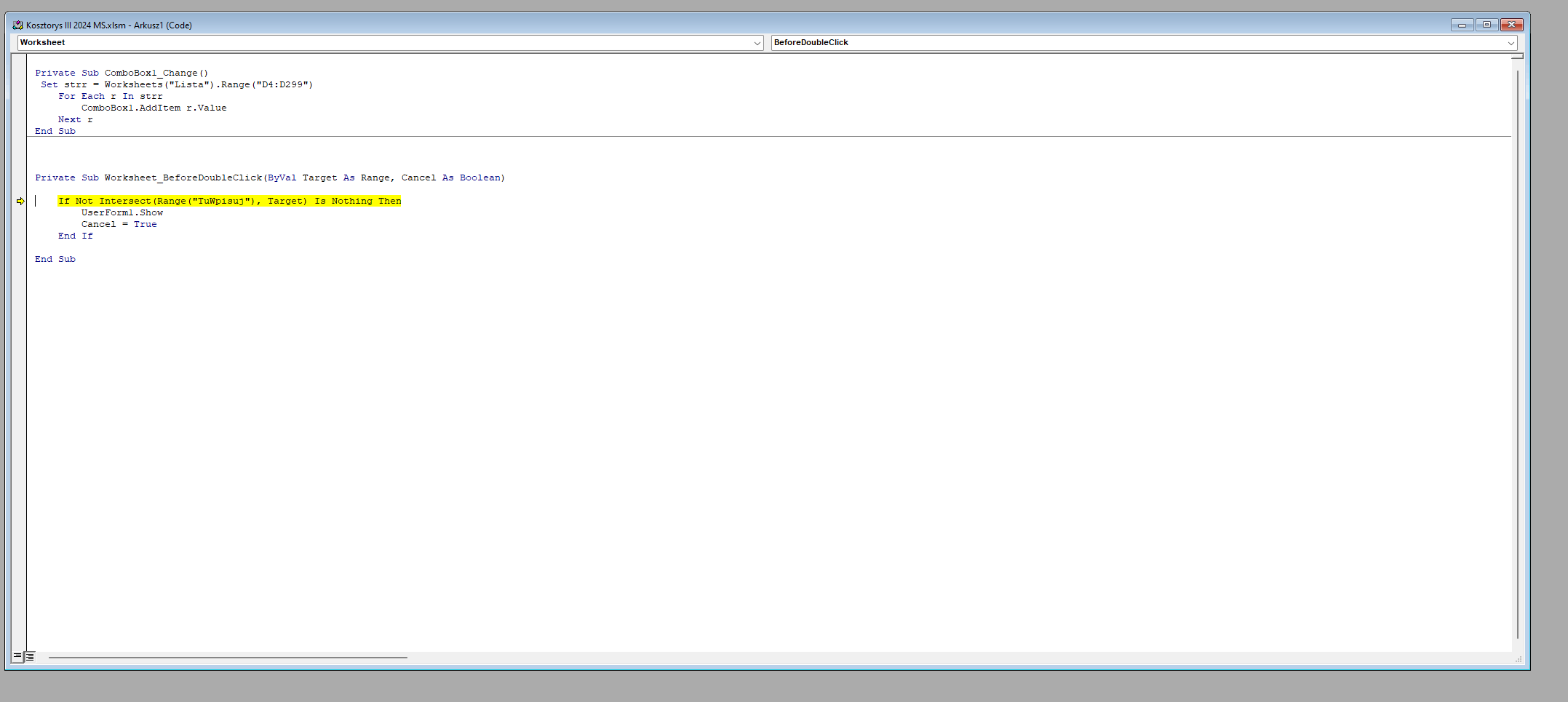

Dzień dobry,
Od piątku mam problem z moim arkuszem kalkulacyjnym z włączoną obsługą makr - po kliknięciu dwa razy w pole pojawia mi się błąd z załącznika, a po wejściu w opcję debug pojawia się takie okno - również załączony screenshot. Program był reinstalowany, ale to nie pomogło. Potrzebuję pracować na działającym programie, a już nie mamy pomysłu jak to naprawić.

    Wygląda na to, że napotykasz błąd wykonania "1004": Metoda obiektu "_Worksheet" "Zakres" nie powiodła się w makrze programu Excel. Ten błąd zwykle występuje, gdy występuje problem ze sposobem, w jaki zakres jest przywoływany w kodzie VBA.
    Możliwe problemy i poprawki
    1. ComboBox1_Change: (Chociaż drugi obraz pokazuje, że może nie być problemu technicznego z tą częścią kodu, nadal możesz chcieć go potwierdzić).
      • Upewnij się, że arkusz "Lista" istnieje i że zakres "D4:D299" jest poprawnie określony.
      • Sprawdź, czy COMBOBOX1 poprawnie odwołuje się do formularza i czy istnieje w formularzu.
    2. Worksheet_BeforeDoubleClick:
      • Upewnij się, że nazwany zakres "Wprowadź tutaj" istnieje w arkuszu.
      • Sprawdź, czy USERFORM1 jest poprawnie zdefiniowany i może zostać wyświetlony.

      • Przed odwołaniem się do zakresu aktywuj arkusz: Worksheets("SheetName").Activate Set Rng = Worksheets("SheetName").Range("TuWpisuj")

      • Dodaj instrukcje, aby sprawdzić wartości zmiennych: Debug.Print Target.Address
    4. Obsługa błędów:
      • Dodaj obsługę błędów, aby wyłapywać i debugować błędy: On Error Resume Next ' Your code here On Error GoTo 0

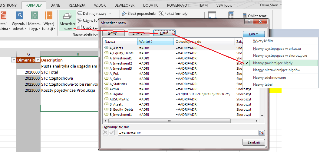

  4. Oskar Shon 49,336 Punkty reputacji Moderator wolontariuszy
    2024-07-23T09:03:21+00:00
    Zakres operaty na nazwie wyleciał w powietrze.
    Nie masz w danym pliku takiej nazwy "TuWpisuj", albo został zniszczony i w menadżerze masz #ADR i należy je ponownie wyliczyć i założyć, albo odwołać się nie do nazwy ale do zakresu bezpośrednio
