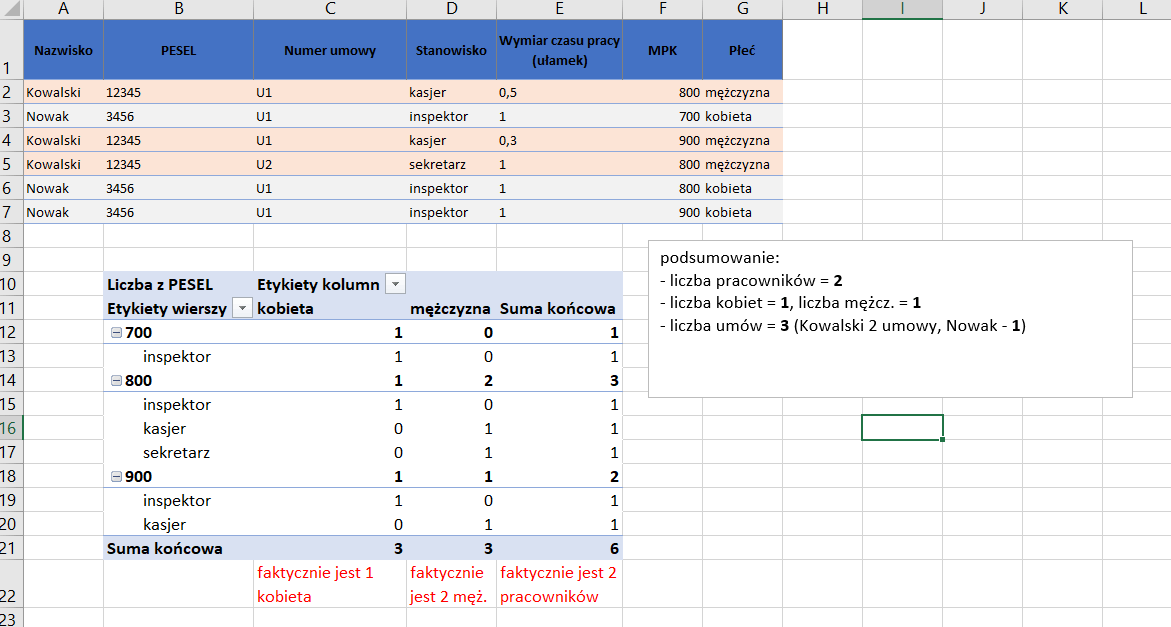

Witam!
Mam problem z tabelą przestawną. W zal. wycinek danych źródłowych. Ogólnie temat dotyczy zatrudnienia. Każdy pracownik może mieć kilka umów, natomiast każda umowa może mieć przypisanych kilka MPK.
Nie wiem jak poradzić sobie z wadami aktualnie konfigurowanej tabeli:
  1. tabela nie zlicza pracowników (w danych źródłowych jest kilka wierszy z tym samym pracownikiem)2. jak zliczać umowy bez duplikatów3. jak zliczyć kobietyBędę bardzo wdzięczna, pewnie dla ekspertów to temat do rozwiązania przy kawce, dla mnie bloker ;) Pozdrawiam, Monika

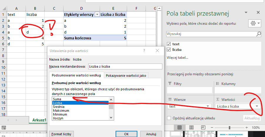

  1. Oskar Shon 49,331 Punkty reputacji Moderator wolontariuszy
    2024-09-11T09:20:59+00:00
    Po zaznaczyłem ci na rysunku że w kreatorze tabeli ma być nie Liczba (zliczająca ilość) a Suma (zliczająca sumaryczną wartość arytmetyczną).
    Poprawisz to i będzie dodawało a nie zliczało wystąpienia.

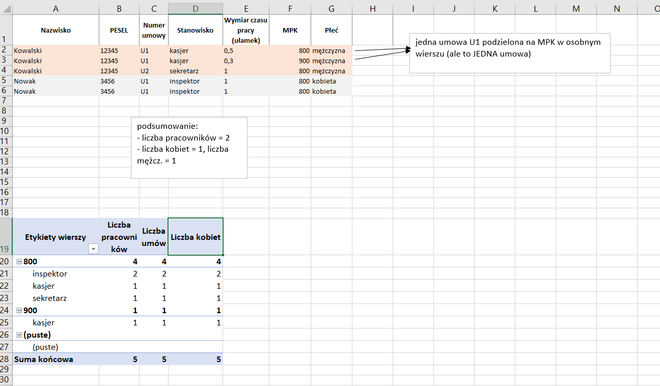

  2. Anonimowe
    2024-09-11T05:32:06+00:00
    screeen:

  3. Anonimowe
    2024-09-11T05:31:36+00:00
    Bardzo dziękuję za odpowiedź. Nie wiem czy dobrze zrozumiałam wskazówki. Na pewno dodanie 'Płeć' do kolumn - super, dzięki!
    Ale nadal niewłaściwie zliczani są pracownicy/kobiety/mężczyźni, są zliczanie potrójnie, a nie unikaty.
    Wiem, że można dodać model danych i zliczać unikaty, ale szukam rozwiązania bez modelu danych.

  4. Oskar Shon 49,331 Punkty reputacji Moderator wolontariuszy
    2024-09-10T12:49:44+00:00
    W wierszach masz MPK a potem stanowisko dodaj tam jeszcze płeć (na początek, w środek lub na koniec w zależności od chęci podziału).
    Możesz też płeć dać do kolumn w tedy wyniki liczbowe będą miały 2 kolumny i sumę
    W tym momencie masz licznik/liczba (czyli ilość występowania) należy wskazać sumę aby wyniki były liczbą arytmetycznego działania.
    Oto przykład:
    Mam nadzieje że teraz sobie poradzisz a jak nie to pisz z czym jeszcze w TP masz problem.
    Po wykonaniu tej czynności zamknij post zaznaczać prawidłową odpowiedź.
    Pozdrawiam.

  5. Anonimowe
    2024-09-10T12:43:08+00:00
    screen do zapytania:
