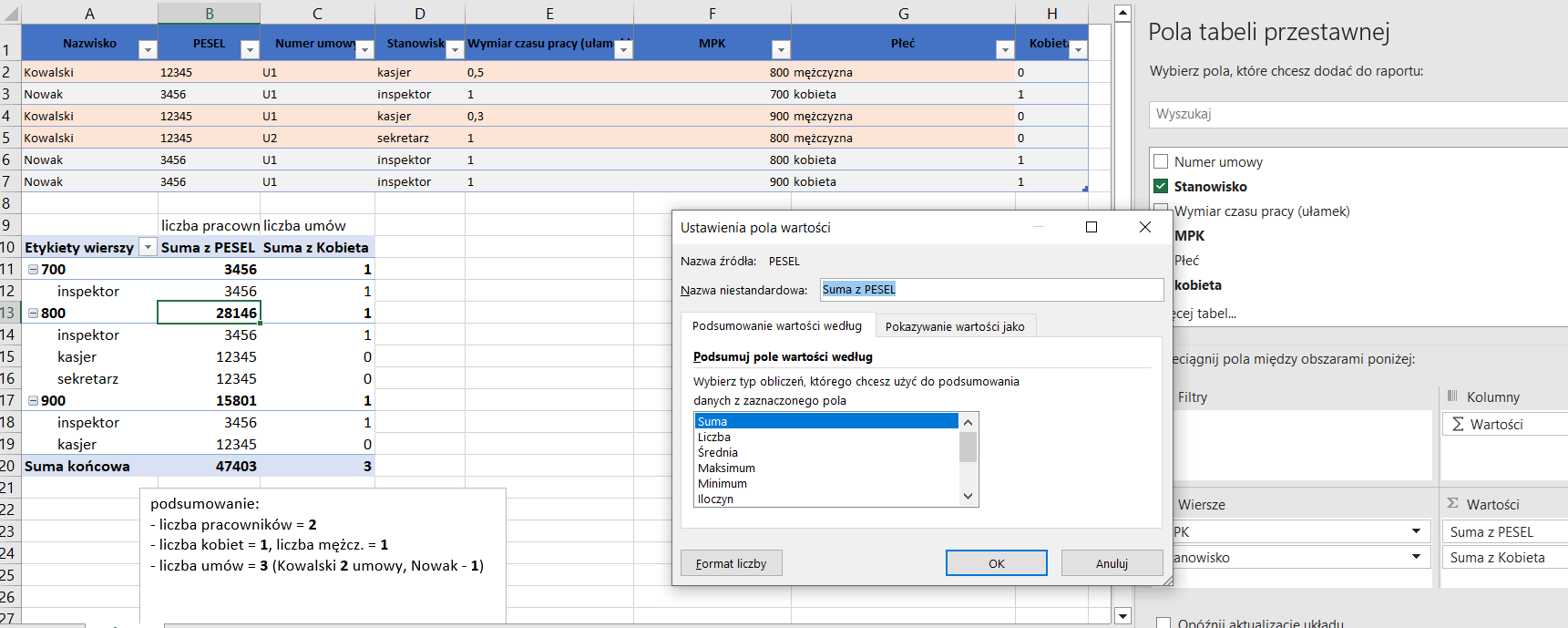

Mam problem z tabelą przestawną. W zal. wycinek danych źródłowych. Ogólnie temat dotyczy zatrudnienia. Każdy pracownik może mieć kilka umów, natomiast każda umowa może mieć przypisanych kilka MPK.
Nie wiem jak poradzić sobie z wadami aktualnie konfigurowanej tabeli:
  1. tabela nie zlicza pracowników (w danych źródłowych jest kilka wierszy z tym samym pracownikiem)2. jak zliczać umowy bez duplikatów3. jak zliczyć kobietyBędę bardzo wdzięczna, pewnie dla ekspertów to temat do rozwiązania przy kawce, dla mnie bloker ;) Pozdrawiam, Monika

    Zawsze możesz dodać do źródła danych wynik formuły opartej na suma.warunków() czy licz.warunki() określając poziom jaki masz zamiar przedstawić.
    Albo zrezygnować z TP a dane zobrazować formułami rozlewającymi jak filtruj()
    Pozdrawiam.

    Ok, wymiar czasu pracy to wiem, jak najbardziej że suma.
    Osobne tabele niestety nie rozwiązują problemu zliczania unikatowych wartości. Wiem, że model danych daje efekt pożądany, ale szukam rozwiązania bez modelu.
    Niemniej jednak, dziękuję bardzo za szybkie odpowiedzi i chęć pomocy.

    Sumę dajesz tylko do "Wymiar czasu pracy" gdzie spodziewasz się sumy
    Liczba tam gdzie spodziewasz się ilości, ta jednak nie będzie dzielona jeśli zrobisz extra podział (będzie wielokrotnie podana)
    Zatem aby zobaczyć ile jest kobiet a ile mężczyzn musisz zrobić osobną tabelę bazującą tyko na takim podziale. Każda następna kolumna lub wiersz danych dzielący te informacje należy sprawdzić bo być może występuje on wielokrotnie a jest to ta sama osoba.
    Pozdrawiam.

    Suma? Żeby zliczać pracowników dałam właśnie liczbę dla kolumny z PESELem. Zmiana na sumę jak sugerujesz daje jak niżej na screenie.
    A chodzi cały czas o to, by tego samego pracownika nie zliczać w podsumowaniach kilka razy, a raz. To samo z umowami jednego pracownika.
