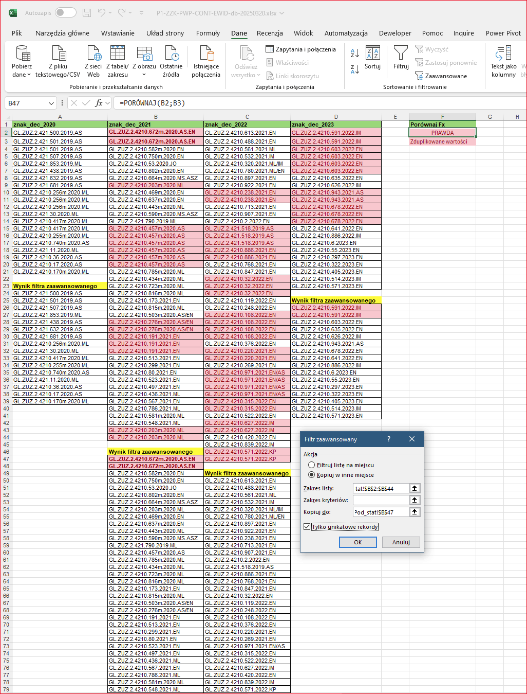

  4. Anonimowe
    2025-03-24T08:53:18+00:00
    Dziękuję za odpowiedź, w dalszym ciągu otrzymuję w wyniku duplikaty,
    Dwie pierwsze wartości w atrybucie znak_dec_2021 oraz znak_dec_2023 są zduplikowane, dodałem porównanie wartości poprzez funkcję PORÓWNAJ dla zakresu B2:B3, wartości są identyczne
    Przepraszam za tę tabelę jednak nie mogę wstawić załącznika z uwagi na regulacje korporacyjne dot. udst. plików.
    Coś muszę robić nie tak, jednak nie mam zbyt wiele opcji aby zrobić błąd wykorzystując filtr zaawansowany.

    znak_dec_2020 znak_dec_2021 znak_dec_2022 znak_dec_2023 Porównaj Fx
    GL.ZUZ.2.421.500.2019.AS GL.ZUZ.2.4210.672m.2020.AS.EN GL.ZUZ.2.4210.613.2021.EN GL.ZUZ.2.4210.591.2022.IM PRAWDA
    GL.ZUZ.2.421.501.2019.AS GL.ZUZ.2.4210.672m.2020.AS.EN GL.ZUZ.2.4210.488.2021.EN GL.ZUZ.2.4210.591.2022.IM Zduplikowane wartości
    GL.ZUZ.2.421.501.2019.AS GL.ZUZ.2.4210.582m.2020.EN GL.ZUZ.2.4210.561.2021.ML GL.ZUZ.2.4210.603.2022.EN
    GL.ZUZ.2.421.507.2019.AS GL.ZUZ.2.4210.750m.2020.EN GL.ZUZ.2.4210.532.2021.IM GL.ZUZ.2.4210.603.2022.EN
    GL.ZUZ.2.421.853.2019.ML GL.ZUZ.2.4210.53.2020.JO GL.ZUZ.2.4210.320.2021.ML/IM GL.ZUZ.2.4210.603.2022.EN
    GL.ZUZ.2.421.438.2019.AS GL.ZUZ.2.4210.802m.2020.EN GL.ZUZ.2.4210.780.2021.ML/EN GL.ZUZ.2.4210.603.2022.EN
    GL.ZUZ.2.421.632.2019.AS GL.ZUZ.2.4210.664m.2020.MS.ASZ GL.ZUZ.2.4210.897.2021.EN GL.ZUZ.2.4210.635.2022.EN
    GL.ZUZ.2.421.681.2019.AS GL.ZUZ.2.4210.203m.2020.ML GL.ZUZ.2.4210.922.2021.EN GL.ZUZ.2.4210.626.2022.IM
    GL.ZUZ.2.4210.256m.2020.ML GL.ZUZ.2.4210.469m.2020.EN GL.ZUZ.2.4210.238.2021.EN GL.ZUZ.2.4210.943.2021.AS
    GL.ZUZ.2.4210.256m.2020.ML GL.ZUZ.2.4210.637m.2020.EN GL.ZUZ.2.4210.238.2021.EN GL.ZUZ.2.4210.943.2021.AS
    GL.ZUZ.2.4210.256m.2020.ML GL.ZUZ.2.4210.443m.2020.ML GL.ZUZ.2.4210.713.2021.EN GL.ZUZ.2.4210.678.2022.EN
    GL.ZUZ.2.421.30.2020.ML GL.ZUZ.2.4210.590m.2020.MS.ASZ GL.ZUZ.2.4210.907.2021.EN GL.ZUZ.2.4210.678.2022.EN
    GL.ZUZ.2.4210.417m.2020.ML GL.ZUZ.2.421.790.2019.ML GL.ZUZ.2.4210.2.2022.EN GL.ZUZ.2.4210.678.2022.EN
    GL.ZUZ.2.4210.417m.2020.ML GL.ZUZ.2.4210.457m.2020.AS GL.ZUZ.2.421.518.2019.AS GL.ZUZ.2.4210.641.2022.EN
    GL.ZUZ.2.4210.255m.2020.ML GL.ZUZ.2.4210.457m.2020.AS GL.ZUZ.2.421.518.2019.AS GL.ZUZ.2.4210.886.2022.IM
    GL.ZUZ.2.4210.740m.2020.AS GL.ZUZ.2.4210.457m.2020.AS GL.ZUZ.2.421.518.2019.AS GL.ZUZ.2.4210.6.2023.EN
    GL.ZUZ.2.421.11.2020.ML GL.ZUZ.2.4210.457m.2020.AS GL.ZUZ.2.4210.886.2021.EN GL.ZUZ.2.4210.55.2023.EN
    GL.ZUZ.2.4210.36.2020.AS GL.ZUZ.2.4210.457m.2020.AS GL.ZUZ.2.4210.886.2021.EN GL.ZUZ.2.4210.297.2023.EN
    GL.ZUZ.2.4210.17.2020.AS GL.ZUZ.2.4210.457m.2020.AS GL.ZUZ.2.4210.768.2021.EN GL.ZUZ.2.4210.322.2023.EN
    GL.ZUZ.2.4210.170m.2020.ML GL.ZUZ.2.4210.785m.2020.ML GL.ZUZ.2.4210.847.2021.EN GL.ZUZ.2.4210.405.2023.EN
    GL.ZUZ.2.4210.434m.2020.ML GL.ZUZ.2.4210.32.2022.EN GL.ZUZ.2.4210.514.2023.IM
    Wynik filtra zaawansowanego GL.ZUZ.2.4210.723m.2020.ML GL.ZUZ.2.4210.32.2022.EN GL.ZUZ.2.4210.571.2023.EN
    GL.ZUZ.2.421.500.2019.AS GL.ZUZ.2.4210.816m.2020.ML GL.ZUZ.2.4210.32.2022.EN
    GL.ZUZ.2.421.501.2019.AS GL.ZUZ.2.4210.173.2021.EN GL.ZUZ.2.4210.119.2022.EN Wynik filtra zaawansowanego
    GL.ZUZ.2.421.507.2019.AS GL.ZUZ.2.4210.815m.2020.ML GL.ZUZ.2.4210.248.2022.EN GL.ZUZ.2.4210.591.2022.IM
    GL.ZUZ.2.421.853.2019.ML GL.ZUZ.2.4210.503m.2020.AS/EN GL.ZUZ.2.4210.108.2022.EN GL.ZUZ.2.4210.591.2022.IM
    GL.ZUZ.2.421.438.2019.AS GL.ZUZ.2.4210.276m.2020.AS/EN GL.ZUZ.2.4210.108.2022.EN GL.ZUZ.2.4210.603.2022.EN
    GL.ZUZ.2.421.632.2019.AS GL.ZUZ.2.4210.276m.2020.AS/EN GL.ZUZ.2.4210.108.2022.EN GL.ZUZ.2.4210.635.2022.EN
    GL.ZUZ.2.421.681.2019.AS GL.ZUZ.2.4210.191.2021.EN GL.ZUZ.2.4210.108.2022.EN GL.ZUZ.2.4210.626.2022.IM
    GL.ZUZ.2.4210.256m.2020.ML GL.ZUZ.2.4210.191.2021.EN GL.ZUZ.2.4210.376.2022.EN GL.ZUZ.2.4210.943.2021.AS
    GL.ZUZ.2.421.30.2020.ML GL.ZUZ.2.4210.191.2021.EN GL.ZUZ.2.4210.220.2021.EN GL.ZUZ.2.4210.678.2022.EN
    GL.ZUZ.2.4210.417m.2020.ML GL.ZUZ.2.4210.513.2021.EN GL.ZUZ.2.4210.220.2021.EN GL.ZUZ.2.4210.641.2022.EN
    GL.ZUZ.2.4210.255m.2020.ML GL.ZUZ.2.4210.299.2021.EN GL.ZUZ.2.4210.269.2021.EN GL.ZUZ.2.4210.886.2022.IM
    GL.ZUZ.2.4210.740m.2020.AS GL.ZUZ.2.4210.80.2021.EN GL.ZUZ.2.4210.971.2021.EN/AS GL.ZUZ.2.4210.6.2023.EN
    GL.ZUZ.2.421.11.2020.ML GL.ZUZ.2.4210.523.2021.EN GL.ZUZ.2.4210.971.2021.EN/AS GL.ZUZ.2.4210.55.2023.EN
    GL.ZUZ.2.4210.36.2020.AS GL.ZUZ.2.4210.497.2021.EN GL.ZUZ.2.4210.971.2021.EN/AS GL.ZUZ.2.4210.297.2023.EN
    GL.ZUZ.2.4210.17.2020.AS GL.ZUZ.2.4210.436.2021.ML GL.ZUZ.2.4210.971.2021.EN/AS GL.ZUZ.2.4210.322.2023.EN
    GL.ZUZ.2.4210.170m.2020.ML GL.ZUZ.2.4210.567.2021.EN GL.ZUZ.2.4210.315.2022.EN GL.ZUZ.2.4210.405.2023.EN
    16 GL.ZUZ.2.4210.786.2021.ML GL.ZUZ.2.4210.315.2022.EN GL.ZUZ.2.4210.514.2023.IM
    GL.ZUZ.2.4210.581m.2020.ML GL.ZUZ.2.4210.522.2022.EN GL.ZUZ.2.4210.571.2023.EN
    GL.ZUZ.2.4210.548.2021.ML GL.ZUZ.2.4210.627.2022.IM
    GL.ZUZ.2.4210.203m.2020.ML GL.ZUZ.2.4210.627.2022.IM
    GL.ZUZ.2.4210.203m.2020.ML GL.ZUZ.2.4210.420.2022.EN
    GL.ZUZ.2.4210.839.2022.IM
    Wynik filtra zaawansowanego GL.ZUZ.2.4210.571.2022.KP
    GL.ZUZ.2.4210.672m.2020.AS.EN GL.ZUZ.2.4210.571.2022.KP
    GL.ZUZ.2.4210.582m.2020.EN Wynik filtra zaawansowanego
    GL.ZUZ.2.4210.750m.2020.EN GL.ZUZ.2.4210.613.2021.EN
    GL.ZUZ.2.4210.53.2020.JO GL.ZUZ.2.4210.488.2021.EN
    GL.ZUZ.2.4210.802m.2020.EN GL.ZUZ.2.4210.561.2021.ML
    GL.ZUZ.2.4210.664m.2020.MS.ASZ GL.ZUZ.2.4210.532.2021.IM
    GL.ZUZ.2.4210.203m.2020.ML GL.ZUZ.2.4210.320.2021.ML/IM
    GL.ZUZ.2.4210.469m.2020.EN GL.ZUZ.2.4210.780.2021.ML/EN
    GL.ZUZ.2.4210.637m.2020.EN GL.ZUZ.2.4210.897.2021.EN
    GL.ZUZ.2.4210.443m.2020.ML GL.ZUZ.2.4210.922.2021.EN
    GL.ZUZ.2.4210.590m.2020.MS.ASZ GL.ZUZ.2.4210.238.2021.EN
    GL.ZUZ.2.421.790.2019.ML GL.ZUZ.2.4210.713.2021.EN
    GL.ZUZ.2.4210.457m.2020.AS GL.ZUZ.2.4210.907.2021.EN
    GL.ZUZ.2.4210.785m.2020.ML GL.ZUZ.2.4210.2.2022.EN
    GL.ZUZ.2.4210.434m.2020.ML GL.ZUZ.2.421.518.2019.AS
    GL.ZUZ.2.4210.723m.2020.ML GL.ZUZ.2.4210.886.2021.EN
    GL.ZUZ.2.4210.816m.2020.ML GL.ZUZ.2.4210.768.2021.EN
    GL.ZUZ.2.4210.173.2021.EN GL.ZUZ.2.4210.847.2021.EN
    GL.ZUZ.2.4210.815m.2020.ML GL.ZUZ.2.4210.32.2022.EN
    GL.ZUZ.2.4210.503m.2020.AS/EN GL.ZUZ.2.4210.119.2022.EN
    GL.ZUZ.2.4210.276m.2020.AS/EN GL.ZUZ.2.4210.248.2022.EN
    GL.ZUZ.2.4210.513.2021.EN GL.ZUZ.2.4210.376.2022.EN
    GL.ZUZ.2.4210.299.2021.EN GL.ZUZ.2.4210.220.2021.EN
    GL.ZUZ.2.4210.80.2021.EN GL.ZUZ.2.4210.269.2021.EN
    GL.ZUZ.2.4210.497.2021.EN GL.ZUZ.2.4210.315.2022.EN
    GL.ZUZ.2.4210.436.2021.ML GL.ZUZ.2.4210.522.2022.EN
    GL.ZUZ.2.4210.567.2021.EN GL.ZUZ.2.4210.627.2022.IM
    GL.ZUZ.2.4210.786.2021.ML GL.ZUZ.2.4210.420.2022.EN
    GL.ZUZ.2.4210.581m.2020.ML GL.ZUZ.2.4210.839.2022.IM
    GL.ZUZ.2.4210.548.2021.ML GL.ZUZ.2.4210.571.2022.KP
