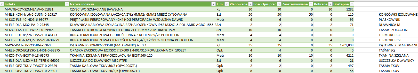

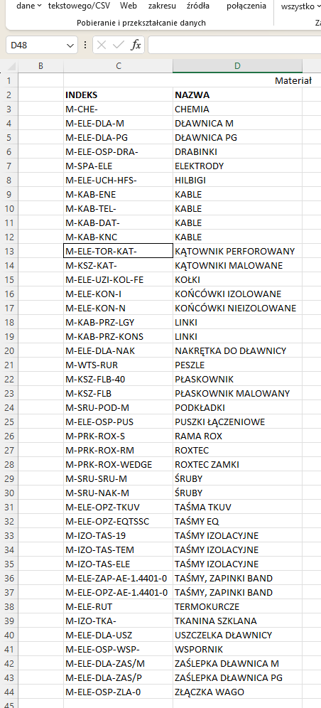

    Może masz pomysł, jak to rozwiązać. W moim pliku pobieram listę pozycji materiałowych z innych dokumentów za pomocą PQ. Te materiały mają przypisane indeksy na podstawie indeksów liczę, ile mamy konkretnych sztuk danego indeksu. Problem pojawia się, gdy chcę je pogrupować i wtedy zliczać- Łączenie indeksów w grupy i sumowanie. Mam to rozwiązane za pomocą wcześniej wspomnianej komendy. Niestety tej komendy nie mogę zaimplementować w PQ aby dodawała się wraz z aktualnym wsadem (problemem jest chyba to, że odwołuje się do danych, których w danym momencie nie ma w PQ. Może jakiś inny pomysł na liczenie za pomocą listy indeksów?image
