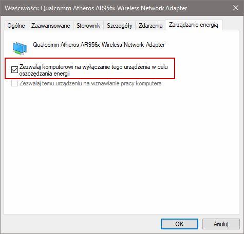

    Prawoklik na Ten Komputer→Zarządzaj→Menedżer urządzeń→Karty sieciowe→PPM na karcie sieciowej i wybieramy Właściwości, tam klikamy na Zmień ustawienia i zobacz czy jest zakładka Zarządzanie energią i sprawdź czy odznaczone jest pole wyboru przy Zezwalaj komputerowi na wyłączanie tego urządzenia…

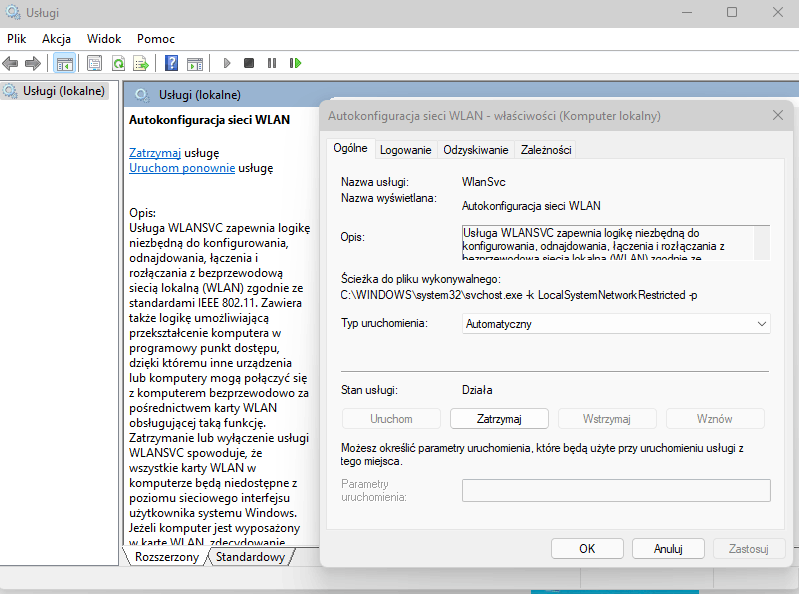

    Sprawdź czy usługa sieci WLAN jest w trybie automatycznym
    Skrót Win + R i wpisz w oknie uruchamianie services.msc i na OK

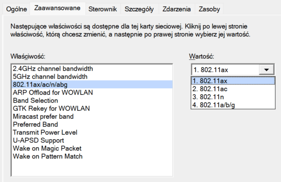

    Jak jest ustawiony standard sieci we właściwościach karty komputera.
