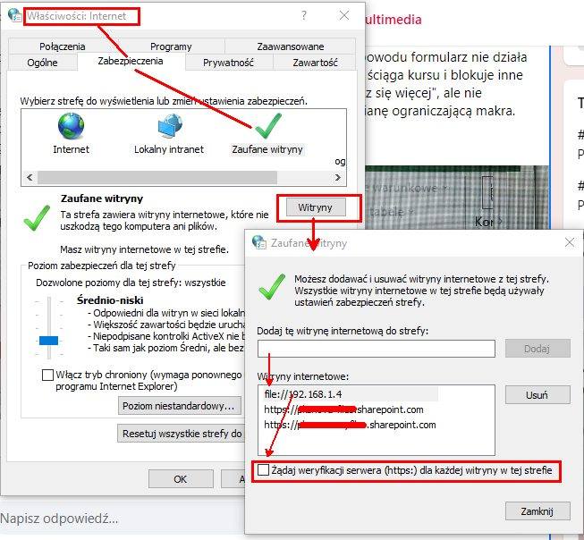

  1. Oskar Shon 49,336 Punkty reputacji Moderator wolontariuszy
    2025-09-04T09:06:59.64+00:00
    Podpisywanie certyfikatem nie ma nic wspólnego z otwieraniem lików w udziałach chmurowych o jakich pisze mój przedmówca. Generalnie kod nie jest odpalany w chmurze, ale tylko na desktopie, więc jeśli plik otwarty jest przez udział to makra się odpalą, ale w przeglądarce nie. Tam może być tylko kod Java wspierany przez nowe wersje.
    Aby pobierać dane z udziałów firmowych należy dopisać serwer do ułatwień i zaznaczenie iż jest to bezpieczne źródło bo same odblokowywanie makr czy ich kluczowanie nie zadziała.
    XL_zablokowane_lokalizacje2_VBA_Makra
    Po zapoznaniu się z treścią tego posta zamknij go zaznaczać prawidłową odpowiedź aby liczyć na moje wsparcie na tym forum w przyszłości lub kontynuuj jeśli masz jakies pytania w tej sprawie. Liczę na to że zrobisz to po uzyskaniu odpowiedzi.
    Pozdrawiam.
