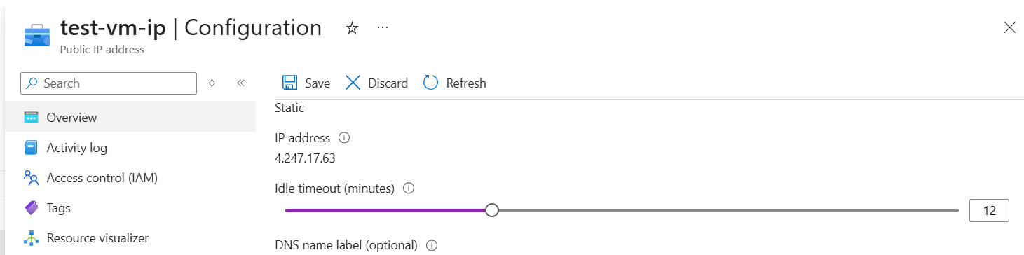

    Obrigado por compartilhar as informações. Informe-me se a conectividade entre "VM1 e VM2" está dentro da mesma VNET ou de VNETs diferentes.
    Você está se conectando de VM1 para VM2 em uma rede pública ou privada? Se for público, tente aumentar o valor de tempo limite do TCP para mais de 4 minutos.
    Imagem do usuário
    Se o tráfego for privado, você precisará ajustar o tempo limite de ociosidade do TCP no nível da VM. Você pode tentar usar os comandos fornecidos na mensagem privada.
    Por favor, não se esqueça de "Aceitar a resposta" e "votar a favor" sempre que as informações fornecidas o ajudarem, isso pode ser benéfico para outros membros da comunidade.
