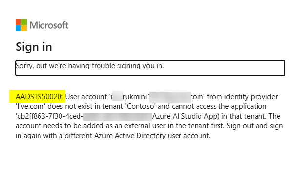

Faço parte de uma startup que recebeu créditos do programa microsoft for startups, mas não consigo obter a chave de API da Azure OpenAI e quando tento acessar o Estúdio de IA do Azure a seguinte mensagem é exibida:
A conta de usuário selecionada não existe no locatário 'Microsoft' e não pode acessar o aplicativo 'cb2ff863-7f30-4ced-ab89-a00194bcf6d9' no locatário. Primeiro, a conta deve ser adicionada como um usuário externo no locatário. Use uma conta diferente.
Mesmo usando uma conta diferente, a mesma mensagem é exibida.

    O erro AADSTS50020 geralmente ocorre se a conta de usuário não estiver presente no locatário onde você criou o Azure OpenAI.
    De acordo com a captura de tela, acredito que você está usando uma conta Microsoft pessoal para acessar o Azure OpenAI. (live.com representa uma conta Microsoft pessoal).
    Eu criei um Azure OpenAI e, ao tentar acessar o Azure AI Studio, recebi o mesmo erro:

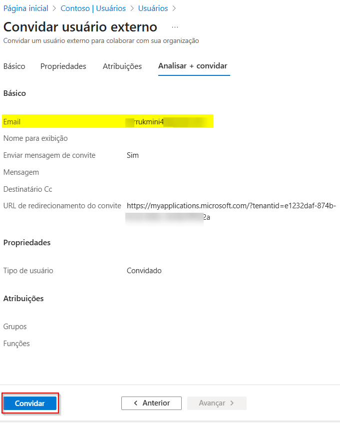

    Para resolver o erro, você precisa Ir para o Portal do Azure -> Usuários -> Novo Usuário -> Convidar usuário externo:
    Imagem do usuário

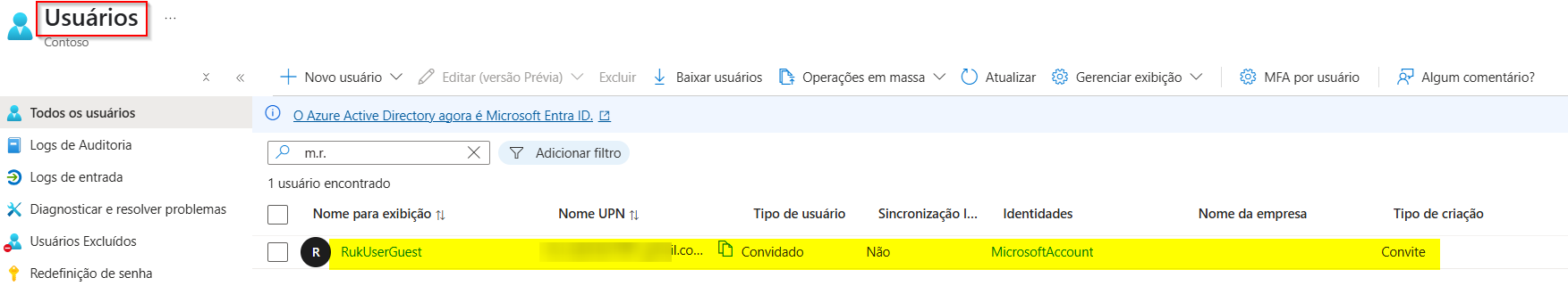

    Agora o usuário convidado receberá um email e deve aceitar o convite.
    Você pode verificar o mesmo conferindo na aba do usuário:

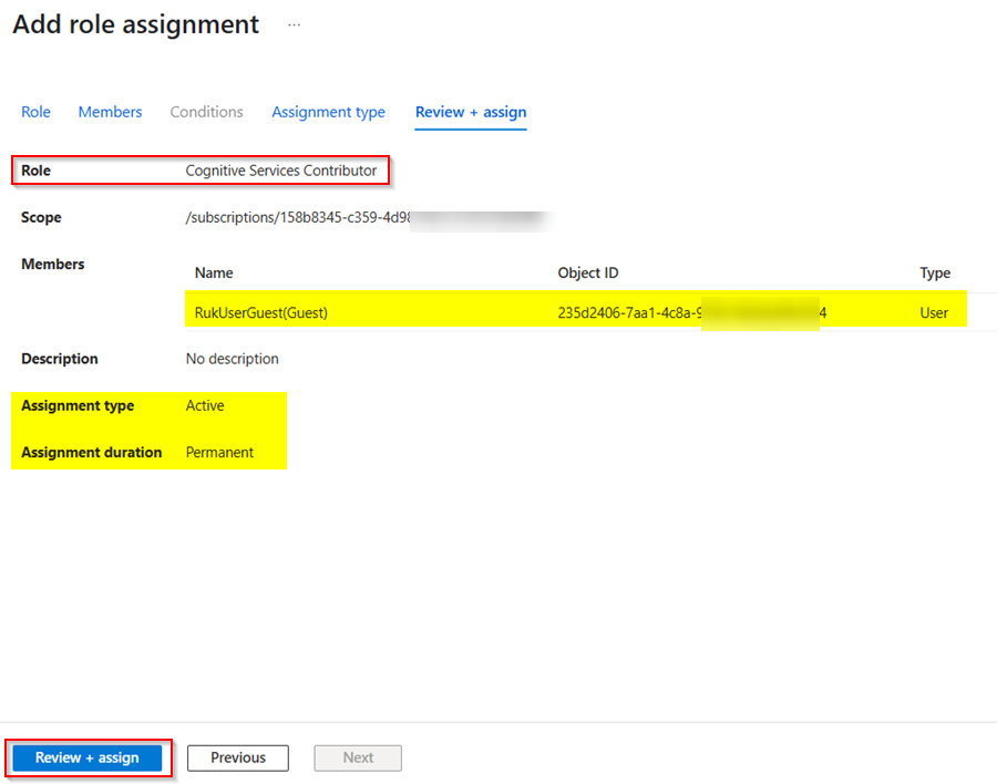

    Nota: Para acessar o Azure OpenAI, o usuário deve ter as permissões necessárias, como o papel de Contribuinte de Serviços Cognitivos.
    • Um administrador global ou um administrador de acesso de usuário pode atribuir as funções.
    • Certifique-se de atribuir o Contribuidor de Serviços Cognitivos ao usuário.
    Imagem do usuário

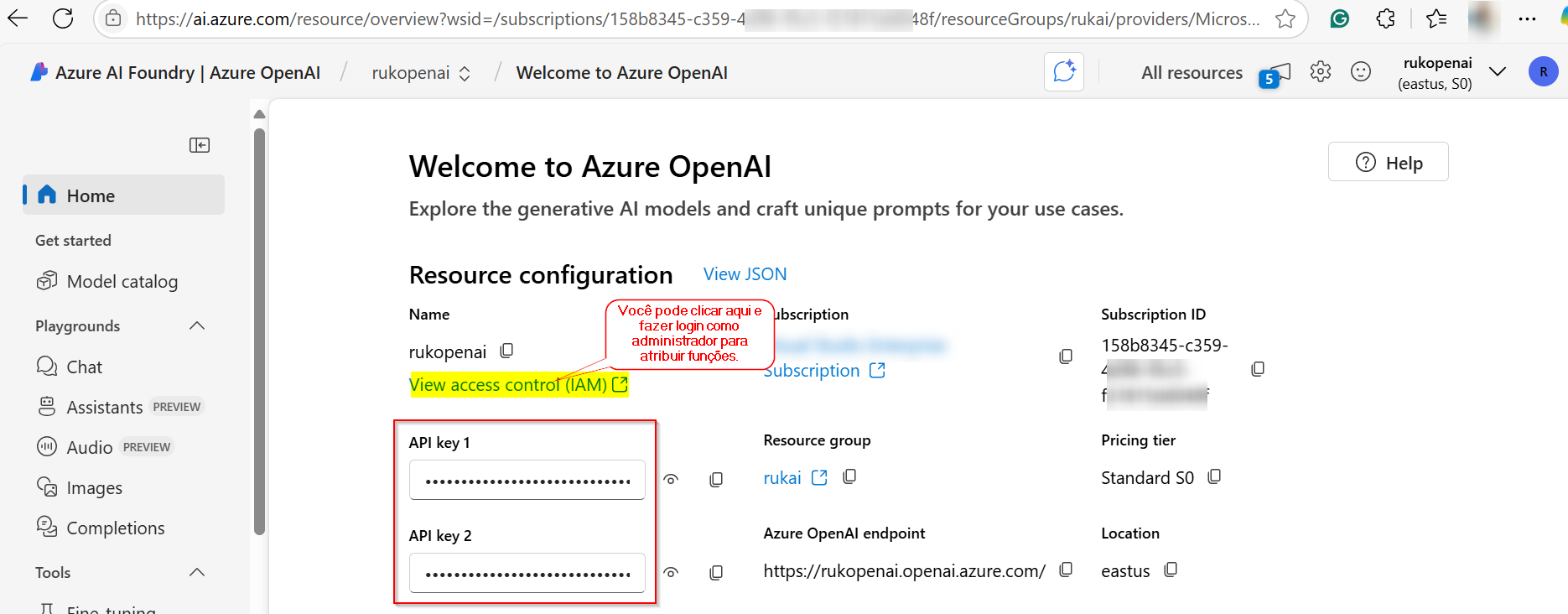

    Após atribuir a função eu consigo acessar e visualizar as chaves do OpenAI com sucesso:
    Imagem do usuário
