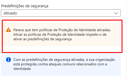

Após remover as pré-defenições de segurança para efectuar um teste de login em AVD, não consigo voltar a recoloca-la por este motivo que não localizo

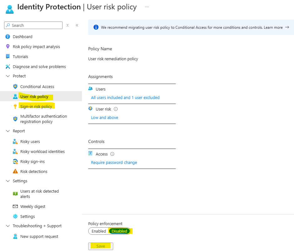

    Tudo bem, Sergio? A mensagem na imagem indica que as Políticas de Proteção de Identidade (Identity Protection policies) estão ativas no seu tenant. Isso impede a reativação das Predefinições de Segurança (Security Defaults) no Azure AD. A Solução requer que você deva desabilitar todas as políticas de proteção de identidade e de acesso condicional para conseguir reativar as predefinições de segurança.
    Passos recomendados:
    1. Acesse o portal do Azure: https://portal.azure.com
    2. Vá para Azure Active Directory -> Segurança -> Acesso condicional
    3. Desative ou exclua as políticas personalizadas de Proteção de Identidade
    4. Após isso, volte em Azure AD -> Propriedades e tente reativar as predefinições de segurança
