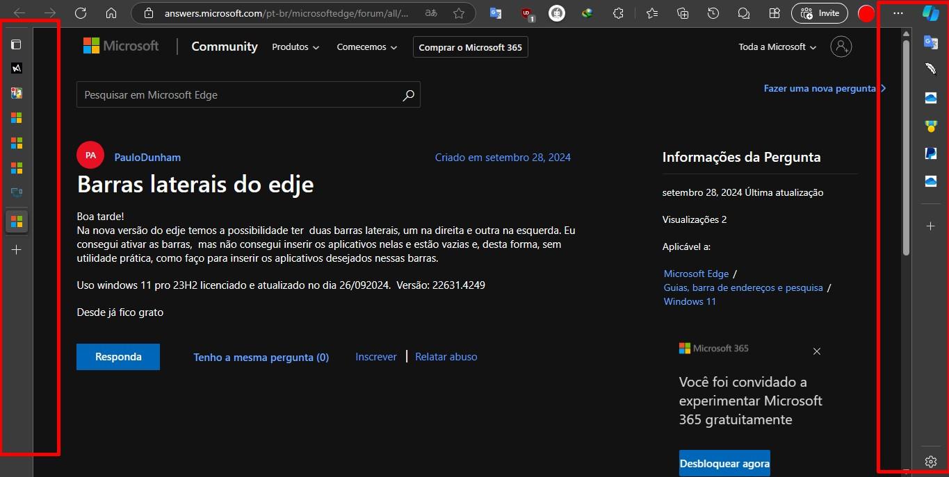

Na nova versão do edje temos a possibilidade ter duas barras laterais, um na direita e outra na esquerda. Eu consegui ativar as barras, mas não consegui inserir os aplicativos nelas e estão vazias e, desta forma, sem utilidade prática, como faço para inserir os aplicativos desejados nessas barras.
Uso windows 11 pro 23H2 licenciado e atualizado no dia 26/092024. Versão: 22631.4249

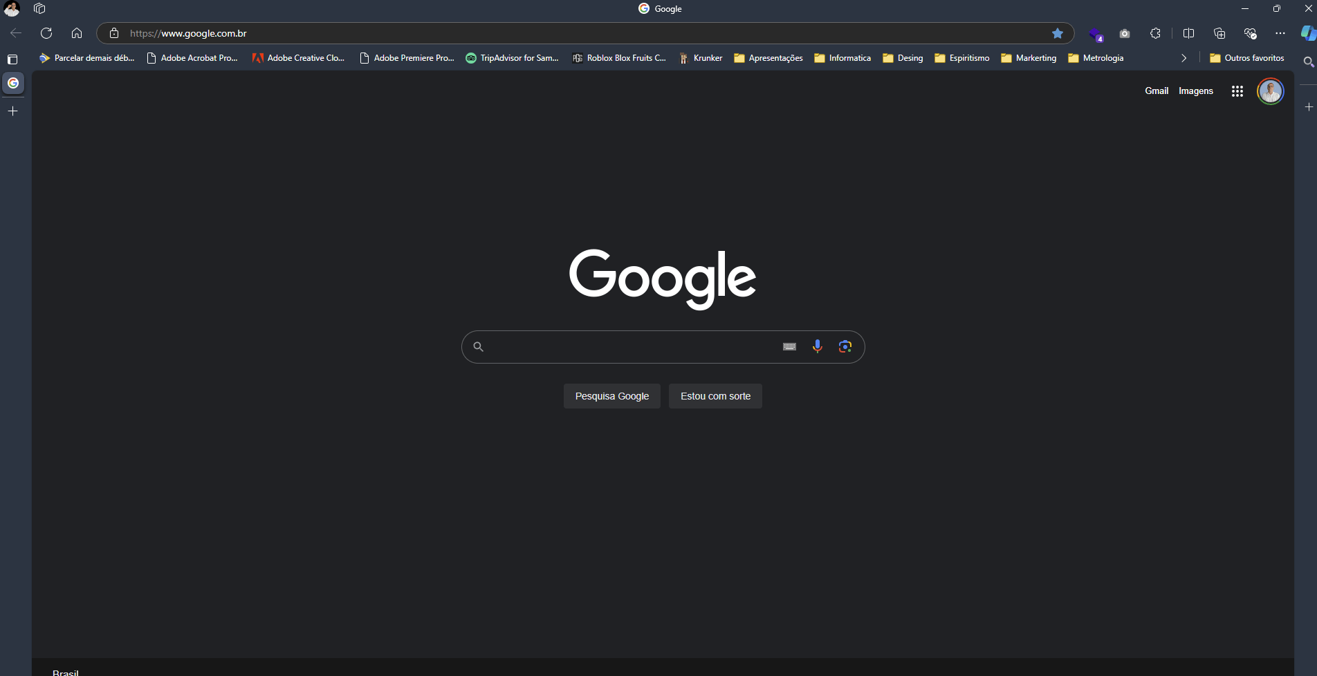

Como eu disse, a da esquerda é para abrir novas abas somente. Você não pode inserir aplicativos lá. Se você clicar no + à esquerda, você abrirá a página de nova aba. Quando você abrir o site lá, clique com o botão direito nele e selecione 'Abrir na barra lateral' e você poderá fixar esse site na barra lateral à direita.

    Olá PauloDunham, meu nome é Paulo e gostaria de ajudar.
    Você está se referindo a essas duas barras laterais (veja a imagem abaixo)? Se sim, o lado esquerdo é para as abas verticais, e você pode fixar aplicativos lá. Quanto à barra lateral direita, ela é para fixar sites. Você pode clicar com o botão direito em uma aba e selecionar "Abrir na barra lateral" para fixá-la. A barra lateral direita também tem sites de acesso rápido que você pode acessar clicando no botão + e escolhendo na área Descobrir mais.
